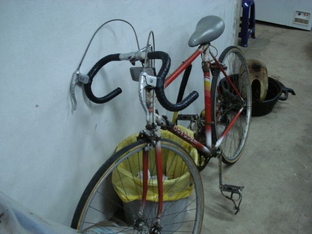

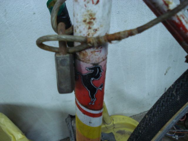

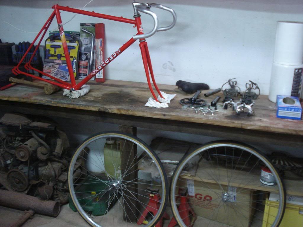

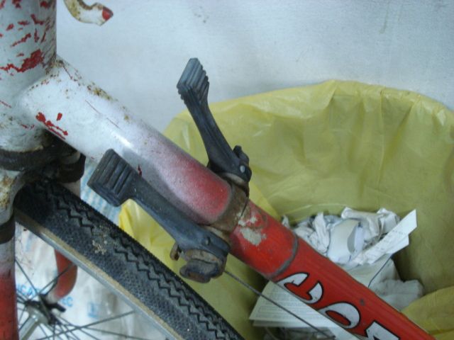

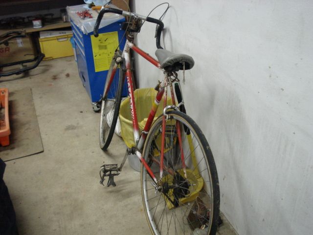

Mensagem  moshinho em Dom Jan 27, 2013 5:55 pm

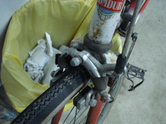

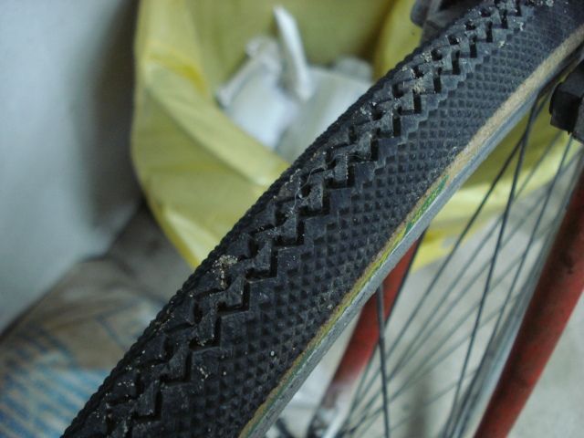

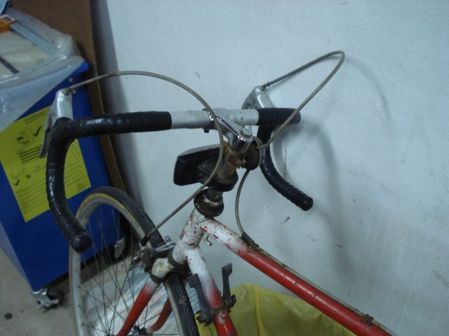

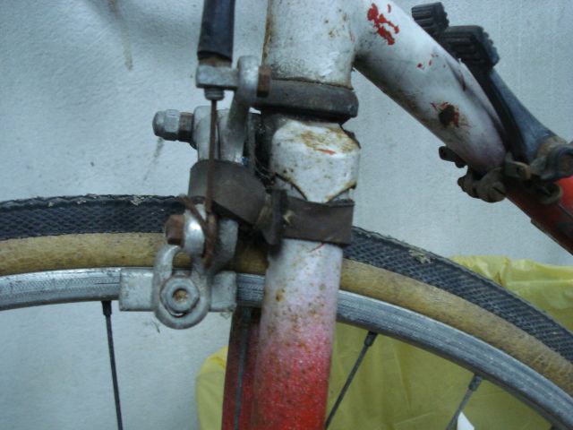

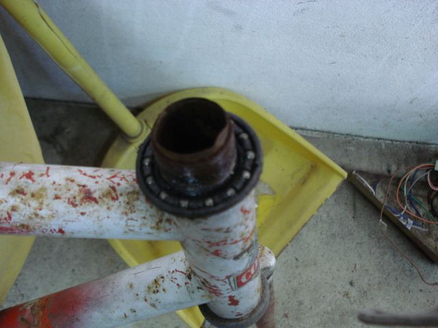

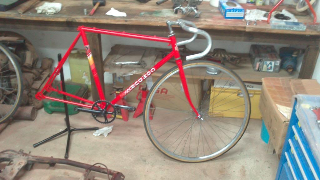

Bem...este será o meu 1º. projecto SS...e será low cost...pelo menos o mais low cost possível.
Andava a vasculhar os anúncios na net e encontrei esta bicla a um "preço acessível"...mas não me admiro uma vez que a bicla é muito má e está num estado lastimável...mas terá de servir!
Sei que é uma sucata mas para brincadeira inicial terá de servir

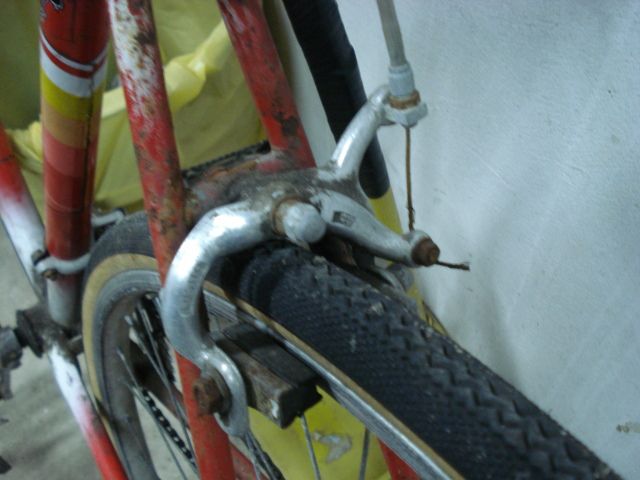

Assim hoje de manhã levei-a para a garagem e comecei a desmontá-la, mas tive de parar para poder fazer outras coisas. Assim que puder continuarei.
Chega de conversa e vamos a fotos:
Ei-la:
Pormenores:
Ficou assim:
Por enquanto é tudo!

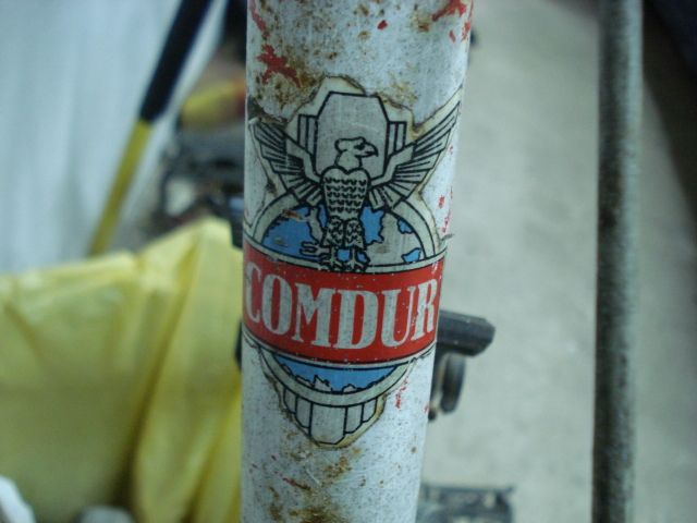

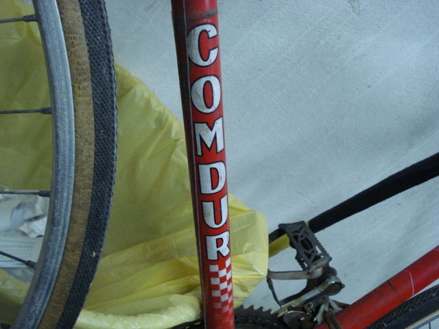

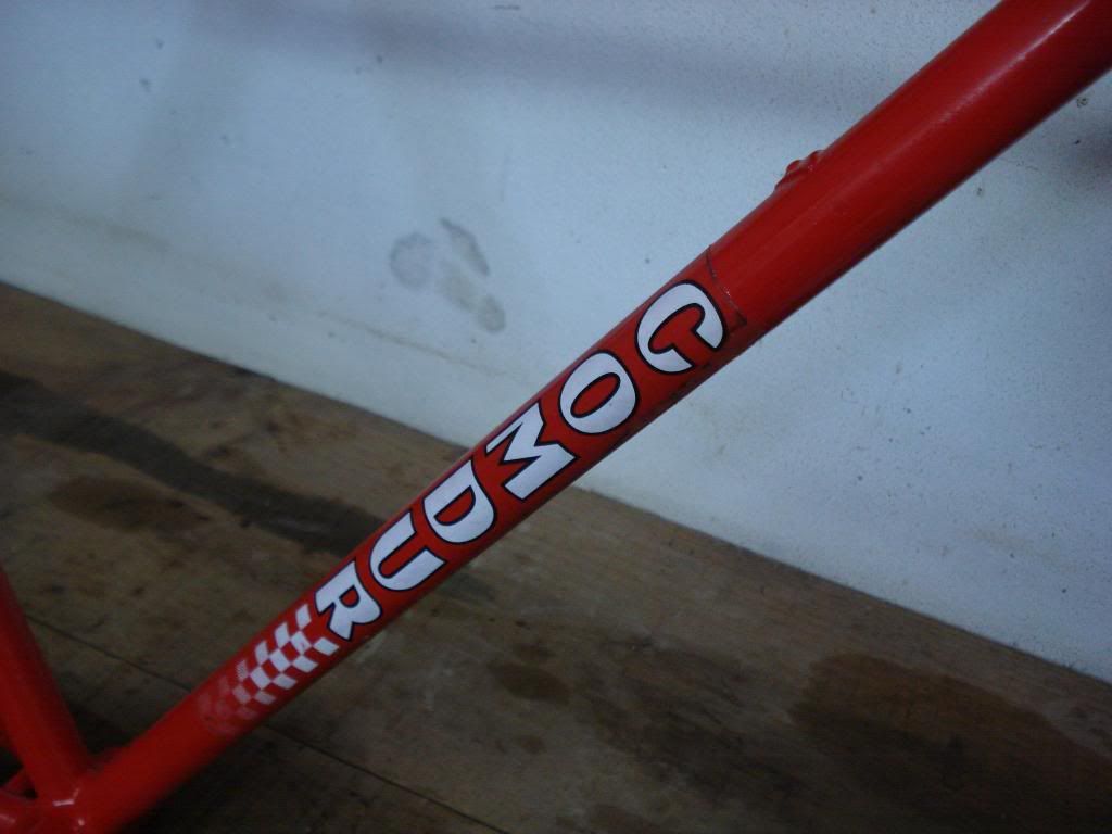

boas Moshinho, o que pude ver da tua bike tens algum trabalho pela frente, mas podes ver que o pessoal do forum faz bons projectos com bikes em pior estado. comdur pelo que pude encontrar é uma empresa de comercio de bicicletas em Anadia, pelo que até podes ter um bom quadro debaixo dessa tinta. material a equipar a bike é tudo português.

DCBikes escreveu: comdur pelo que pude encontrar é uma empresa de comercio de bicicletas em Anadia
Sabes mais que eu... Very Happy nem conhecia...isto é mais para adquirir experiência...
DCBikes escreveu:pelo que até podes ter um bom quadro debaixo dessa tinta.
Duvido...

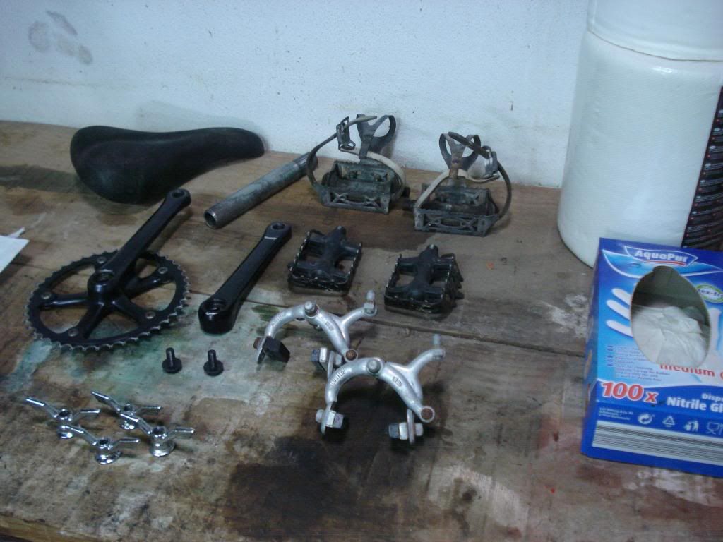

- pedais out = check
- cavilhas out = check
Aproveitei tirei também o desviador frontal e desapertei o desviador traseiro...aqui terei de tirar a corrente...nem sei como vou fazer mas terei de o fazer...
Entrentanto das 2 únicas oficinas de bicicletas e motas aqui da santa terrinha, fui a uma comprar cavilhas novas e...não tinham...contudo tive a ver uns eixos desses sem cavilha...mas terei de levar lá o quadro para tirar medidas porque disseram-me que havia várias medidas...
Verifiquei que o eixo do pedaleiro tem um pouco de folga e o eixo da roda frontal idem...mas esta com muito mais folga...terei de ver se falta alguma esfera...ou então trocar o sistema actual por uns de aperto rápido ou isso...
To be continued

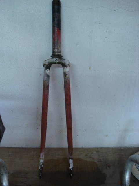

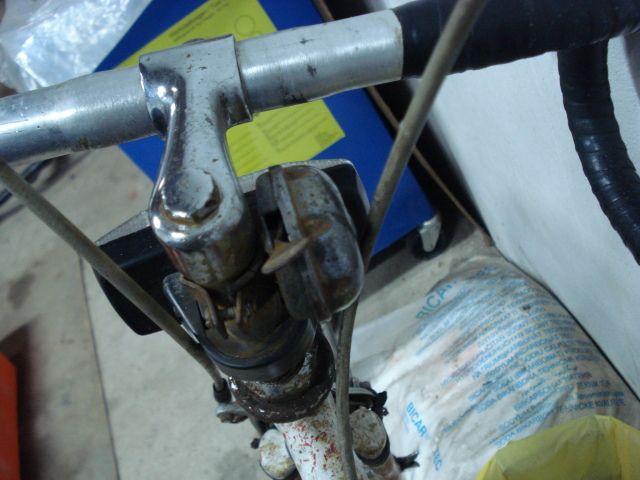

Mensagem  moshinho em Seg Fev 04, 2013 3:23 pm

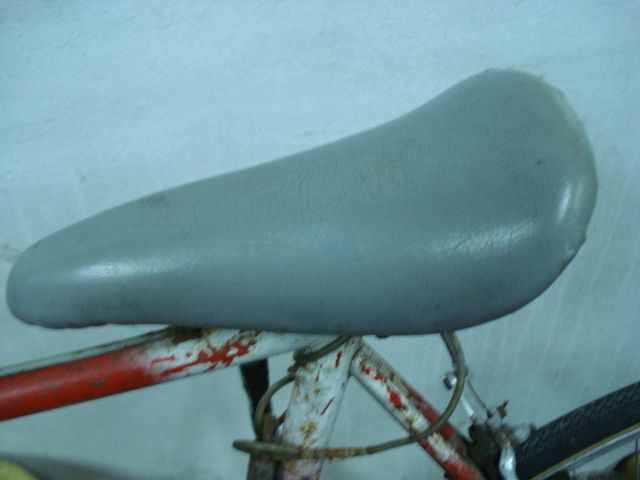

Este fim-de-semana só deu para fazer pouca coisa...surge sempre algo que vai atrapalhar o trabalho, contudo deixo umas fotos de que o que fiz:

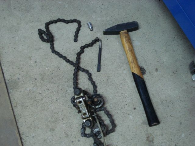

corrente out (tools home-made):

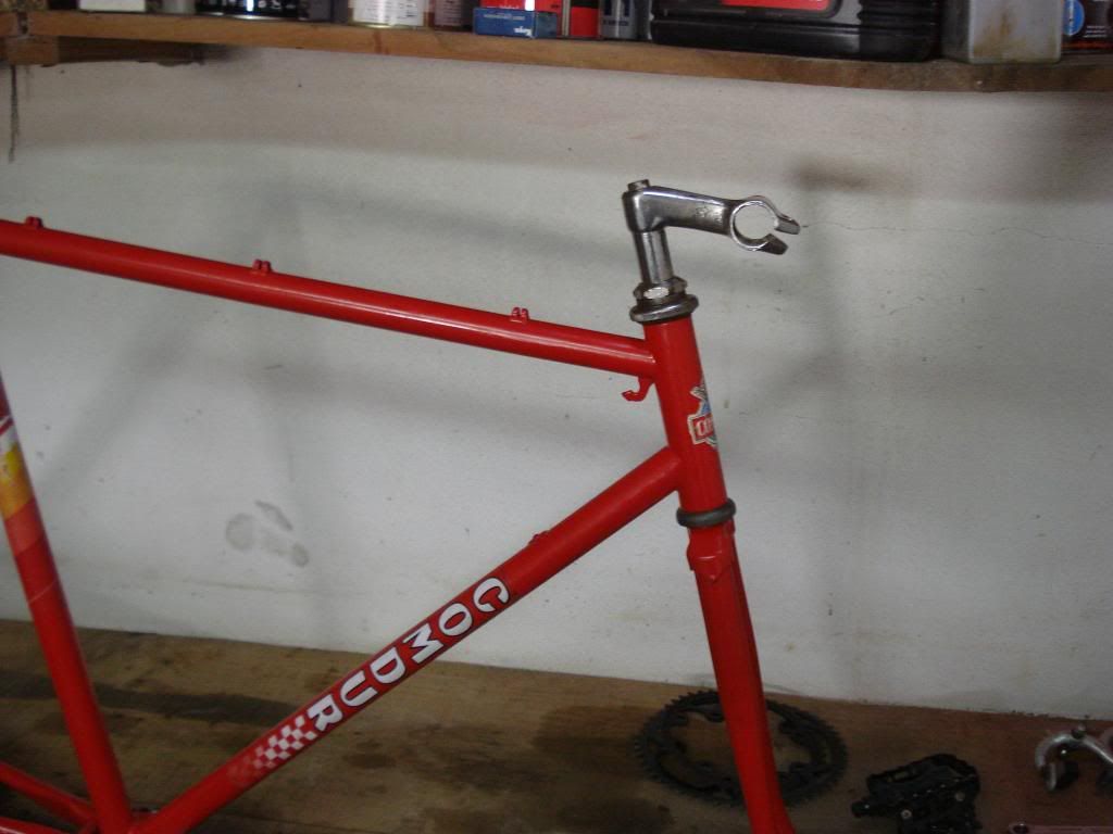

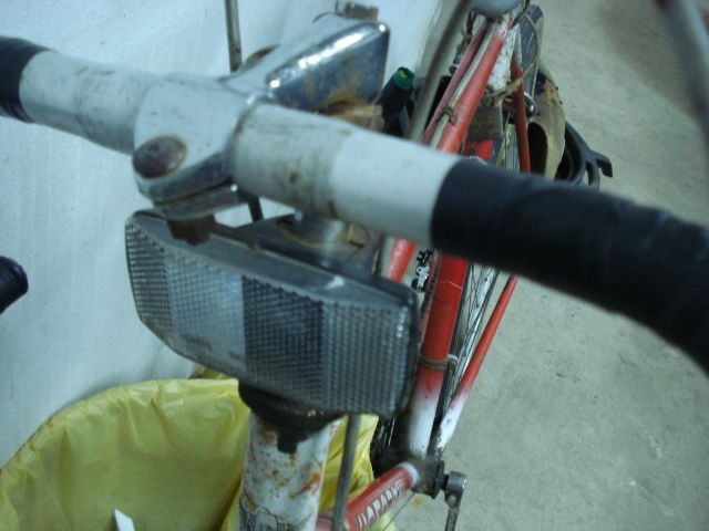

espigão e guiador out:
tinha estas "chapinhas" de enchimento:

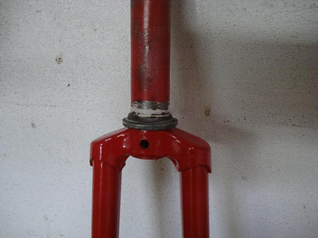

forqueta:
BB:

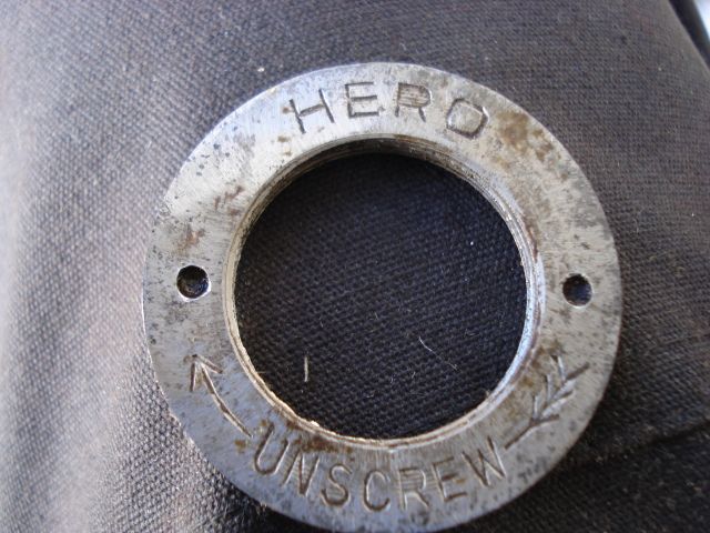

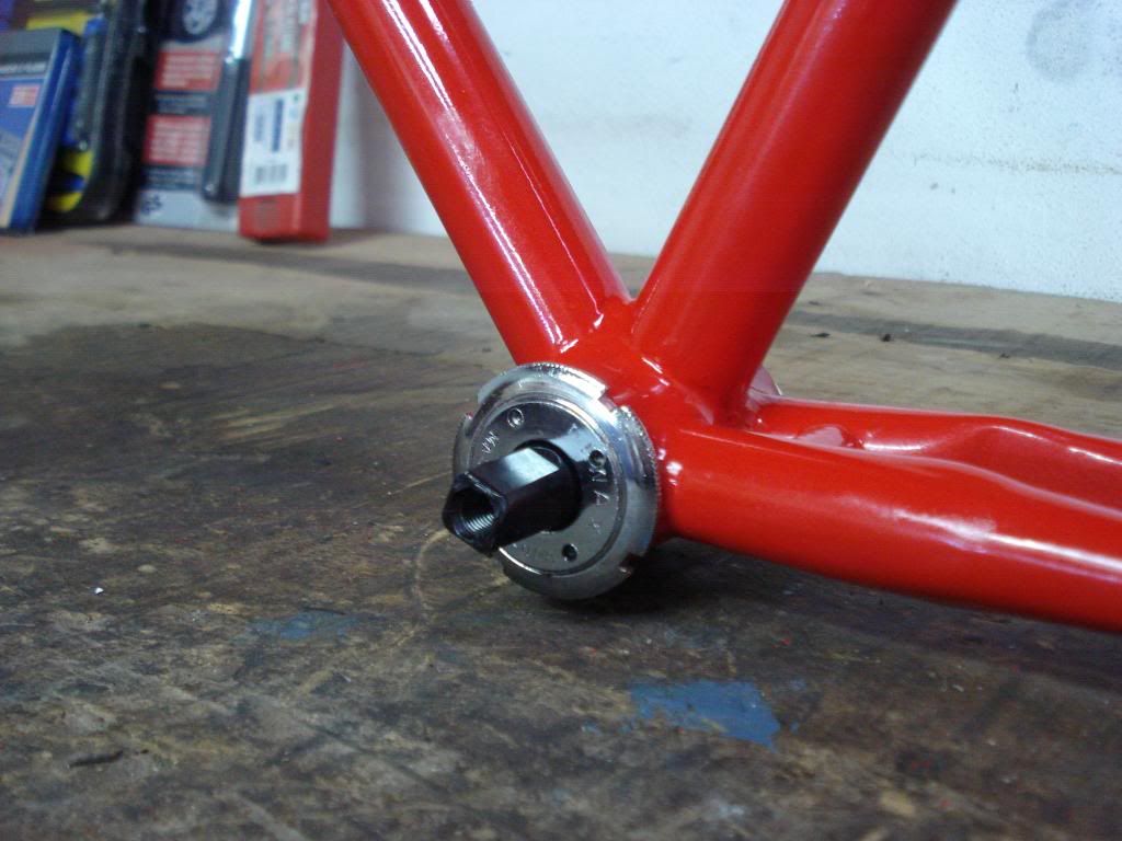

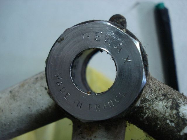

este não consegui tirar porque não tinha chave nem consegui...(com que ferramenta se tira isto?)

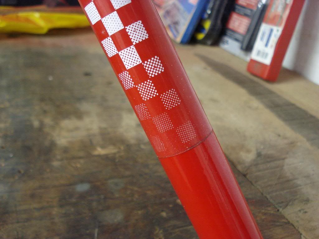

isolei os autocolantes para dar uma "lavagem de cara", lixei superficialmente e desengordurei, contudo acabei por não pintar...ainda estou a pensar o que irei fazer...e a côr ou cores a utilizar:
aqui só desengordurei:
ainda tenho de retirar a ferrugem:
desengordurados:
idem:
Contudo o pedaleiro tem folga...e acho que irei trocar para um sistema sem cavilha...e é aqui que vou necessitar de ajuda nas medidas...
O eixo tem 16mm de diâmetro e 139mm de comprimento e o pedaleiro é de 170mm.
Para escolher o comprimento do novo eixo terei de ter em conta também o pedaleiro que irei colocar?

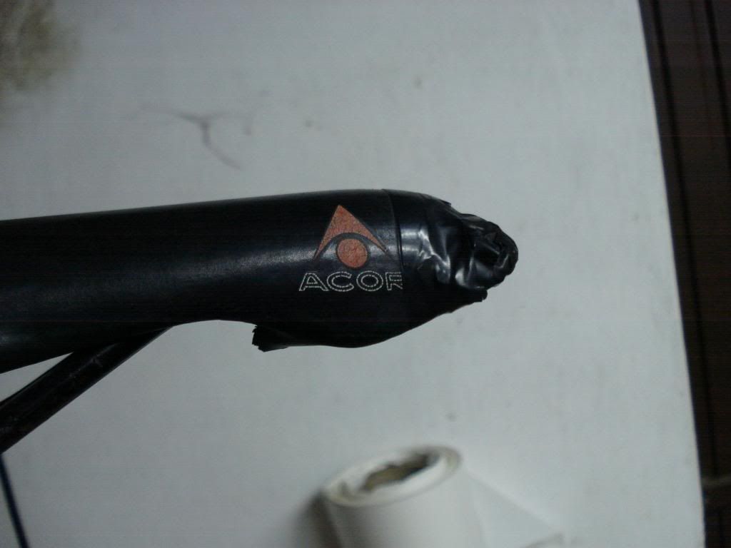

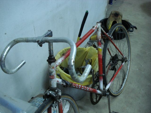

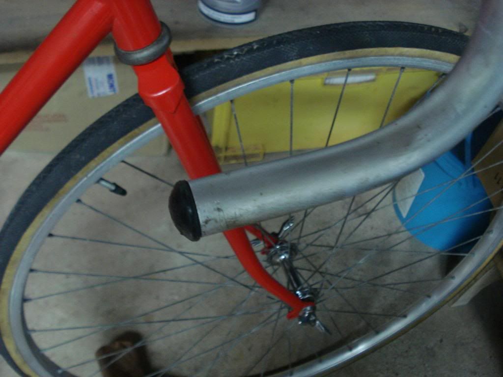

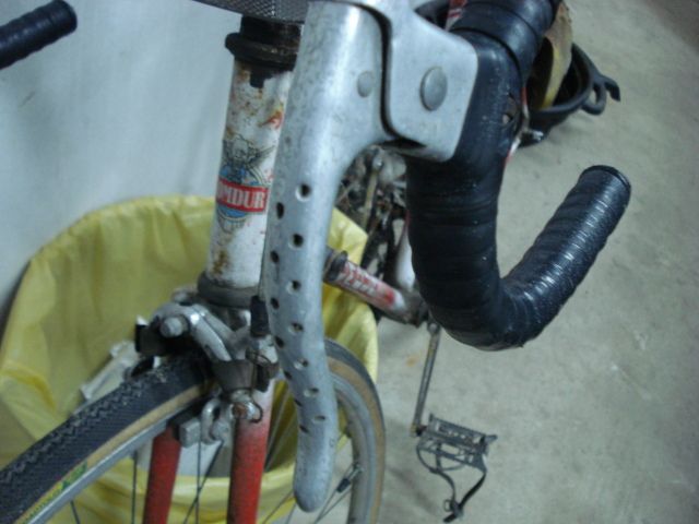

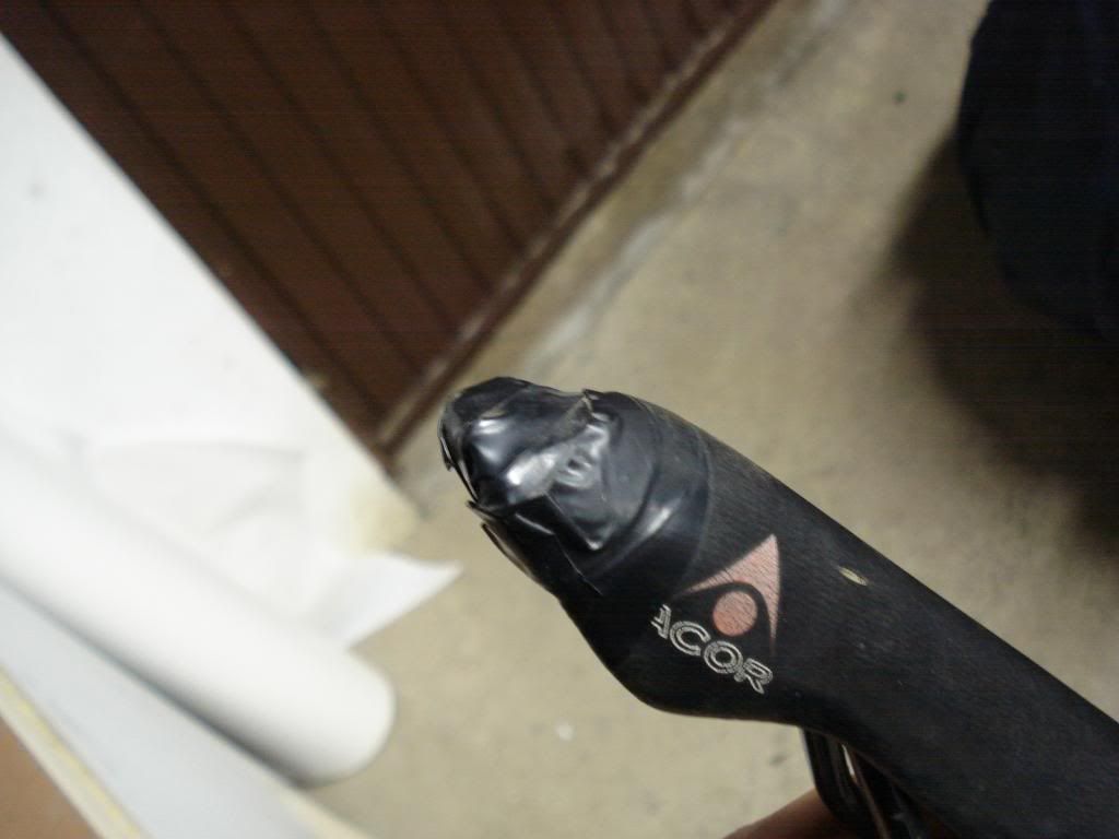

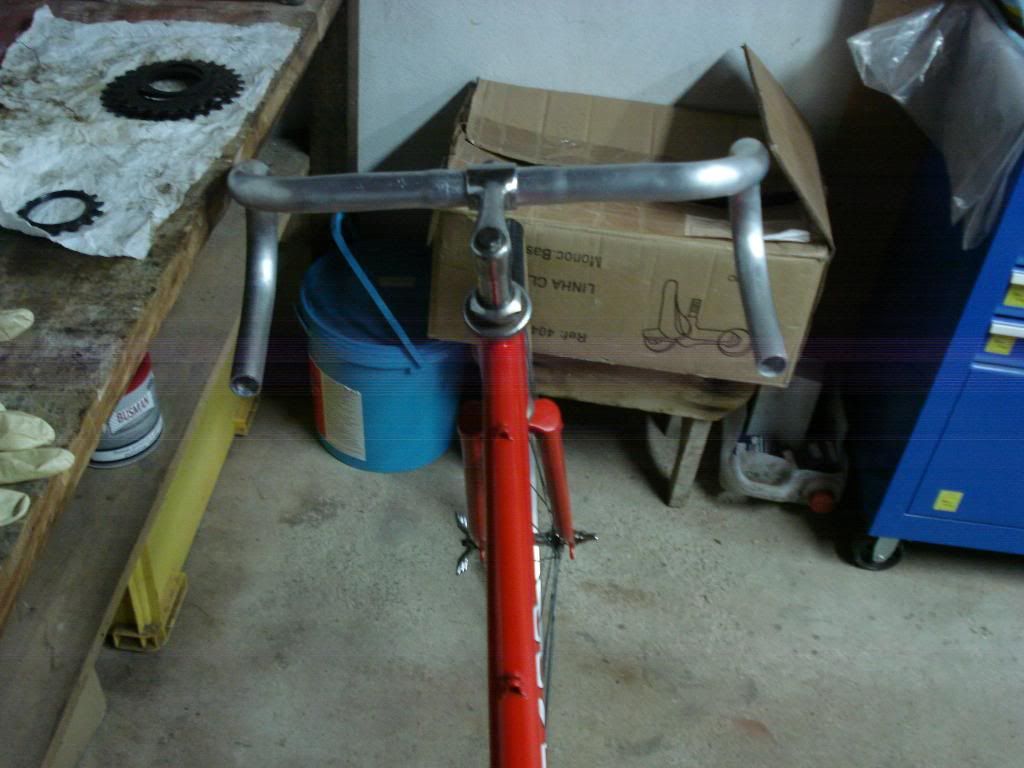

Outra coisa é o guiador.
Este guiador tem 390mm, mas penso que para mim terá de ser 420mm.
O avanço tem de clamp 26mm e acho que é de 80mm.
O diâmetro do avanço na forqueta é de 22mm (penso que aqui a medida tem de ser identificada em polegada, certo?)
Contudo o que me indicam para o eixo pedaleiro?

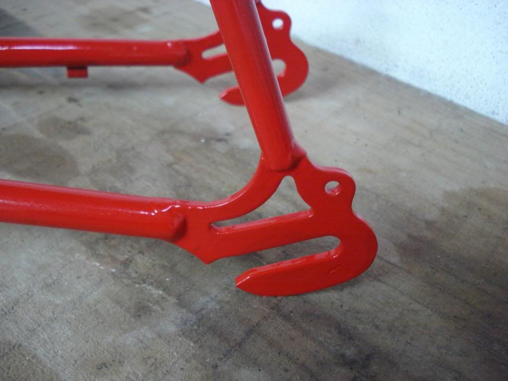

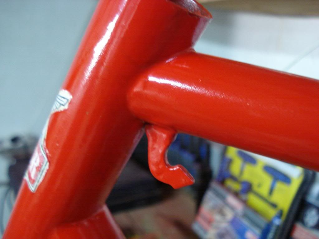

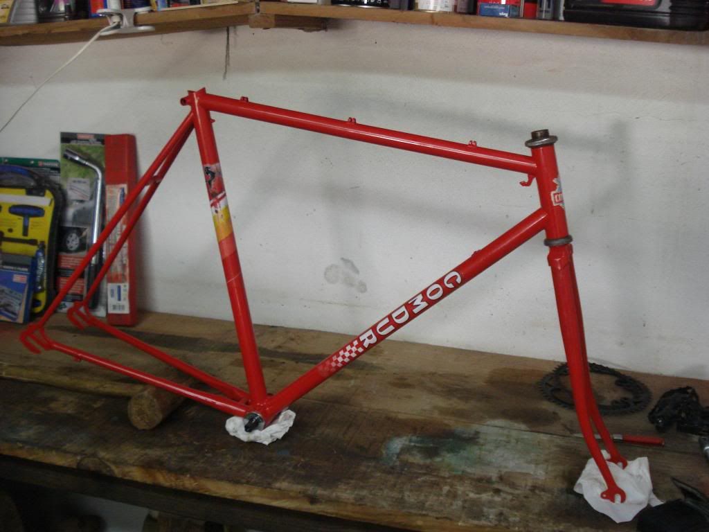

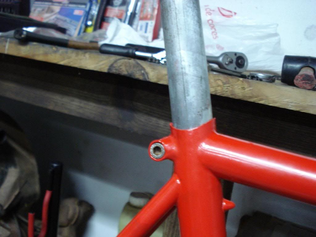

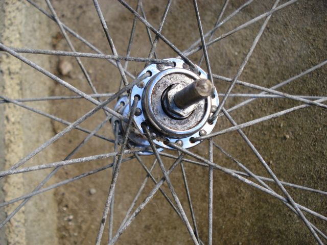

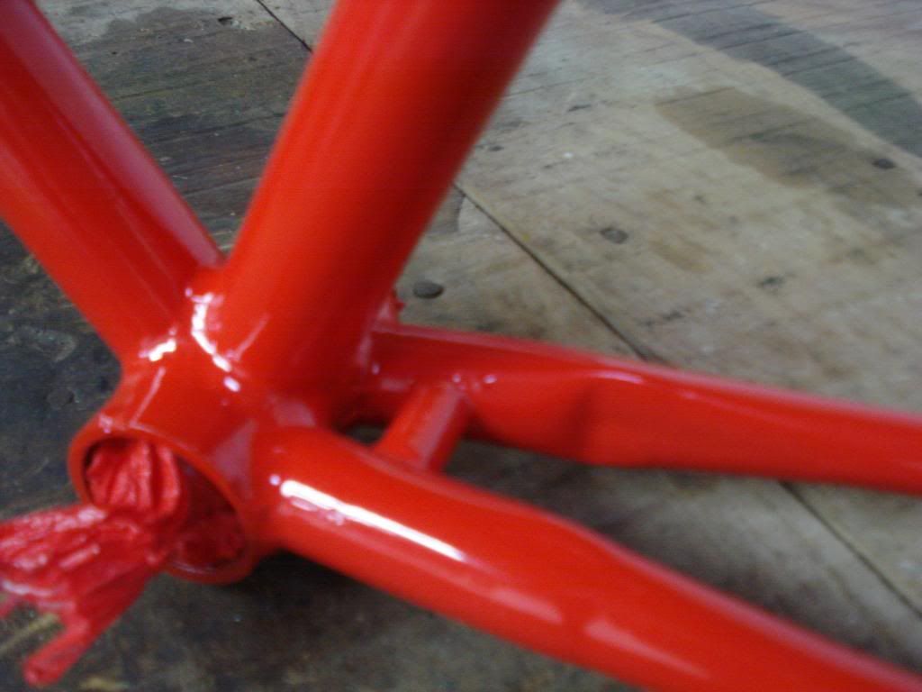

Mensagem  moshinho em Sab Fev 09, 2013 5:08 pm

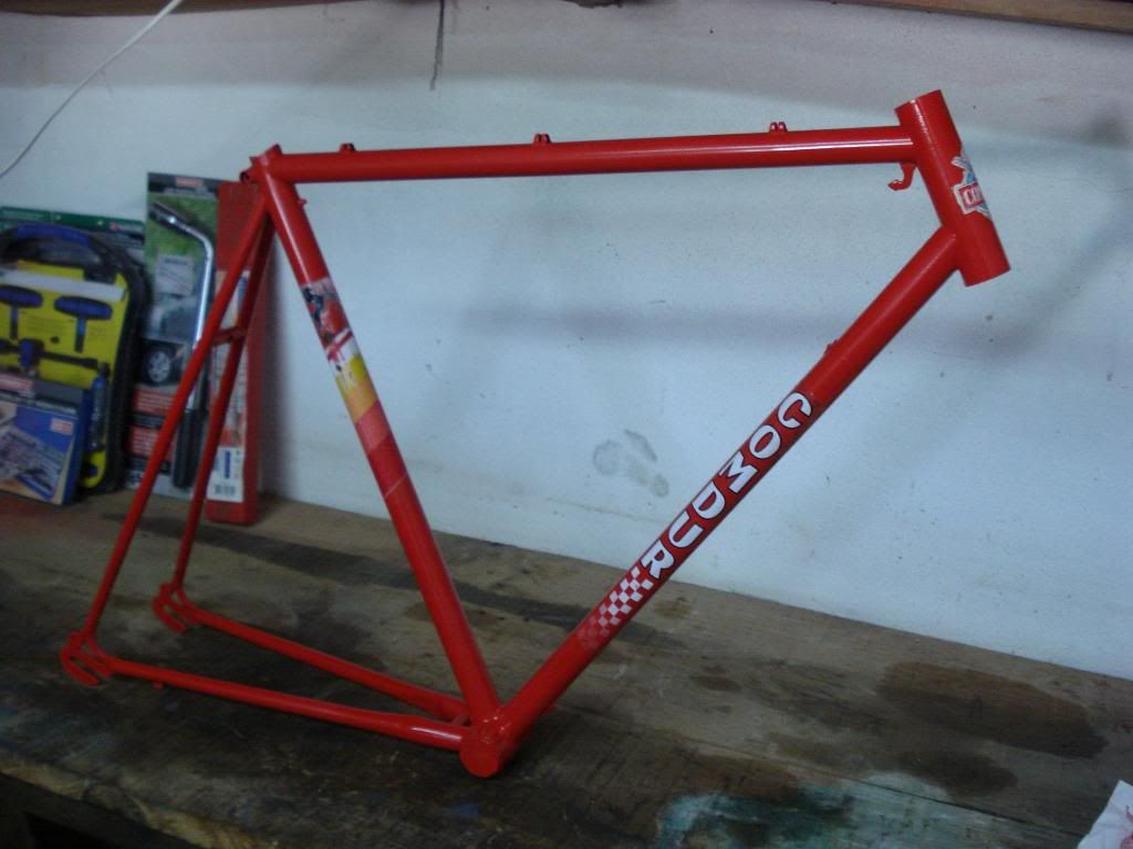

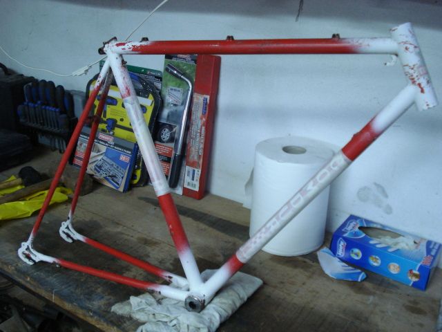

Bem...acabei agora as manobras de diversão... ;D

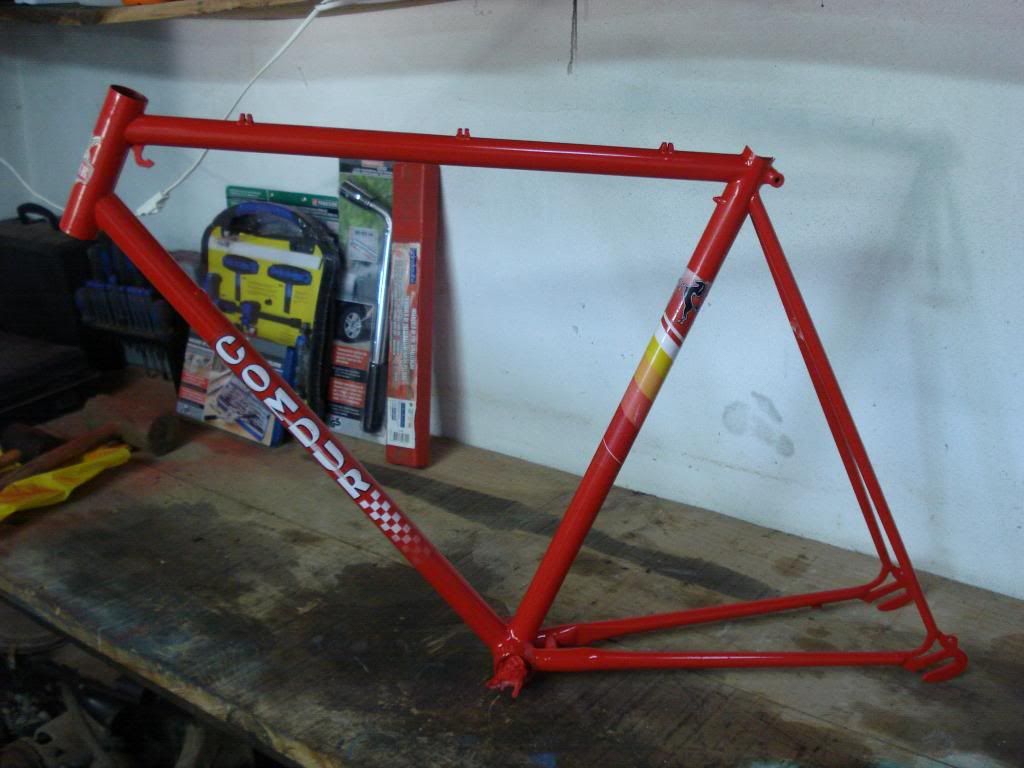

Já dei uma pintura no quadro mas terá de levar mais umas demão!

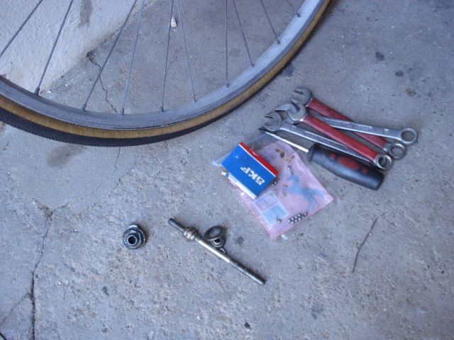

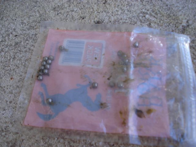

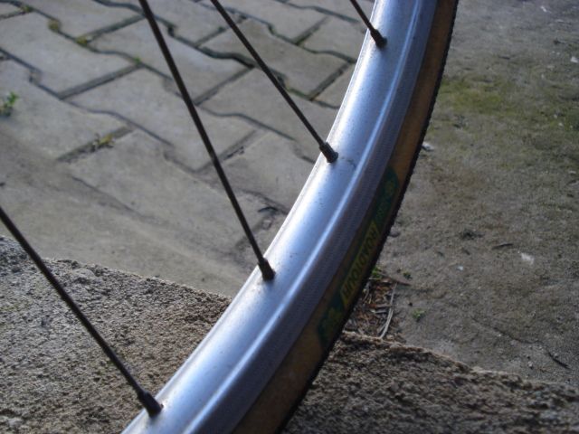

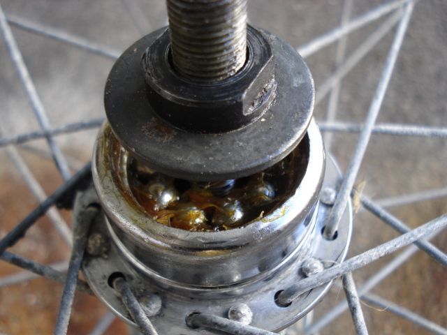

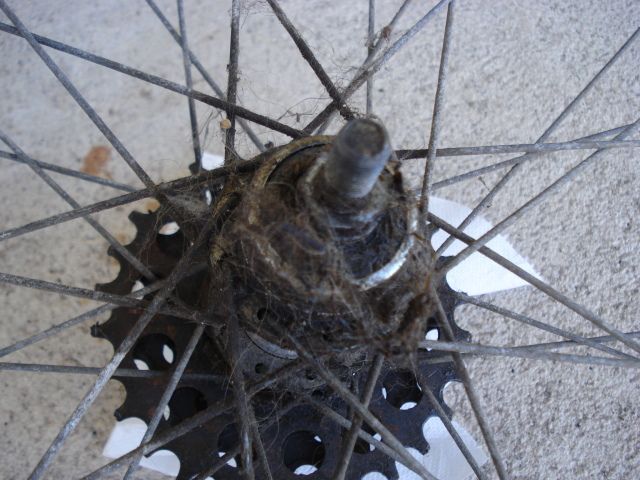

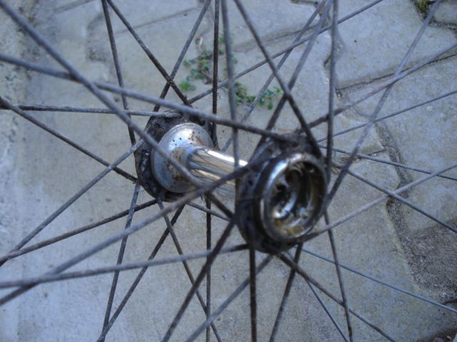

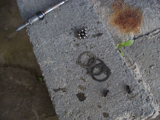

Limpei e lubrifiquei os cubos das rodas.

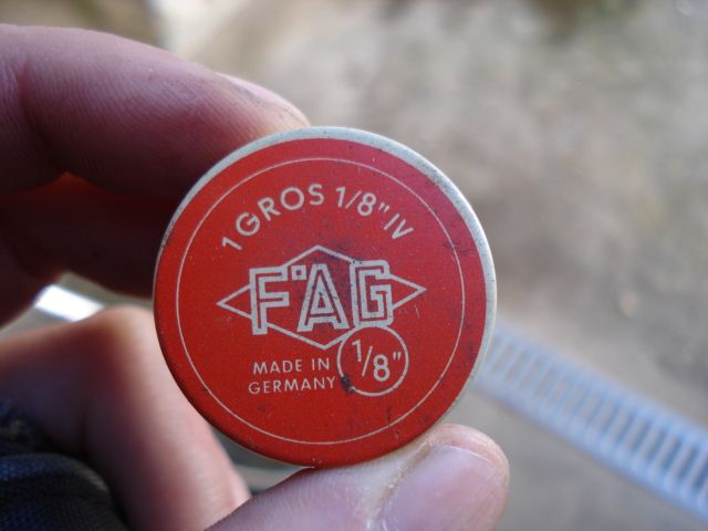

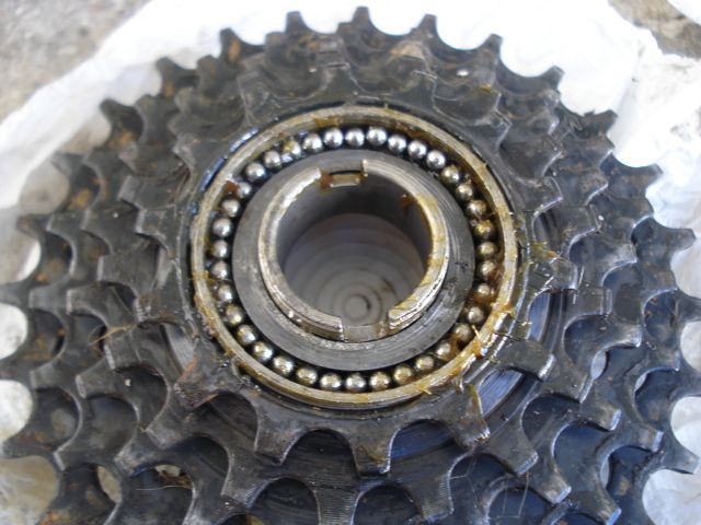

Desmontei o carreto todo e fui desencantar umas esferas antigas que o Sr. da oficina aqui do fim-do-mundo me deu. Limpei, lubrifiquei, coloquei esferas novas.

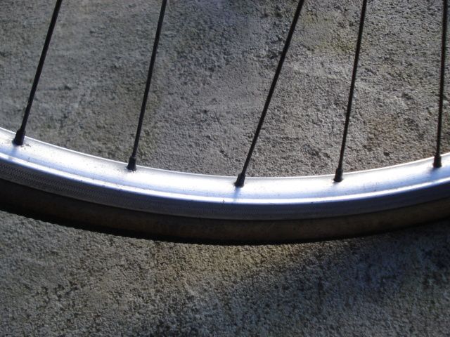

Esfreguei os cubos e os aros com lã de aço. Vá lá...os aros são de alumínio...menos mal!
Mas pronto...por hoje já chega.
Infelizmente amanhã não dá para avançar mais pois terei de ir para lx.

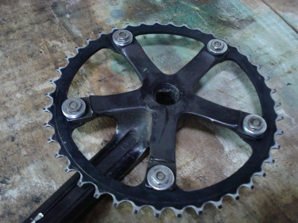

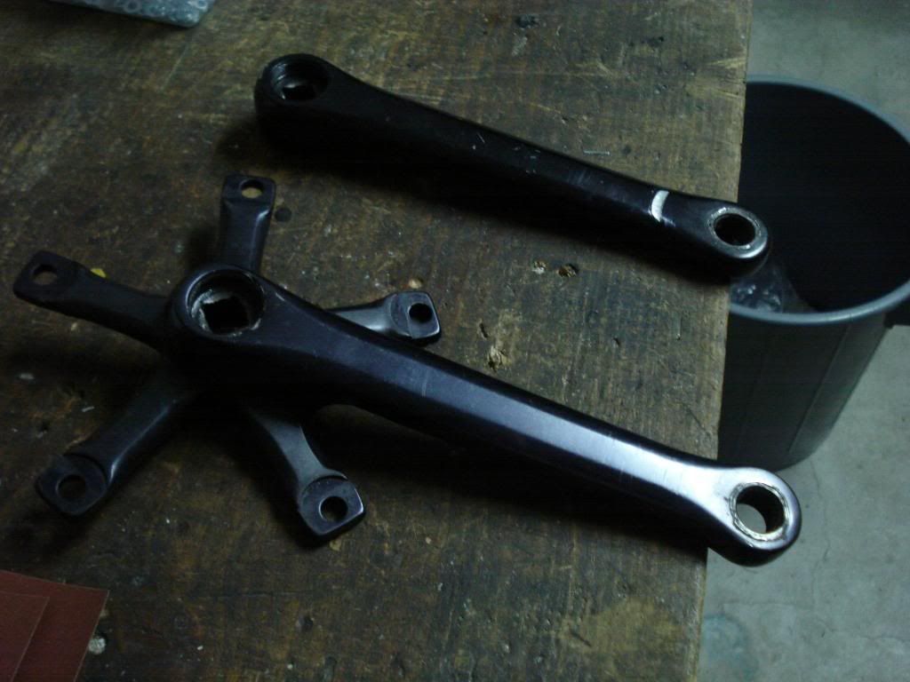

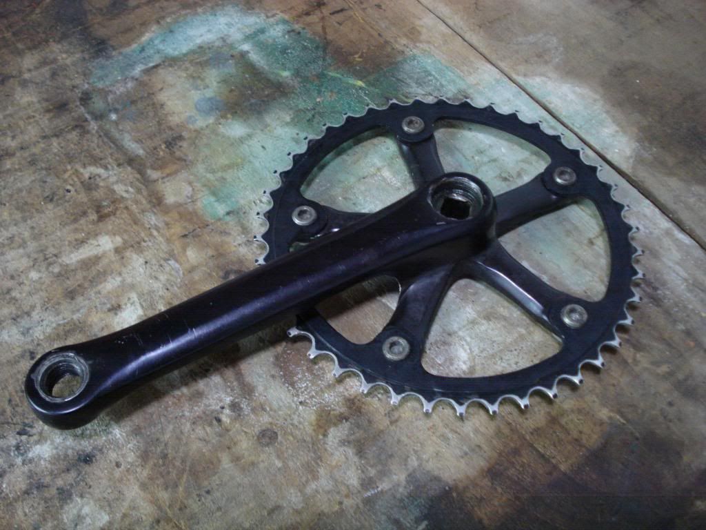

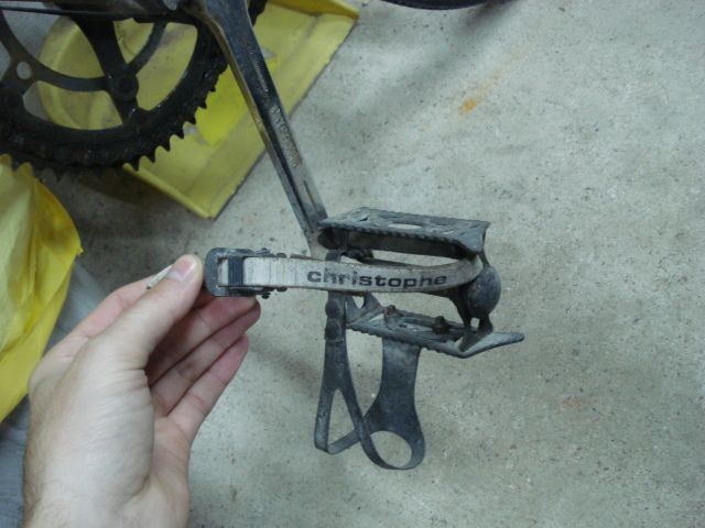

Comecei a lixar o pedaleiro para lhe dar um polimento e deixá-lo a brilhar...cromado
mas desisti
o preto não sai dali...vai lá vai...
não é pintado certamente...deve ser lacado, certo?
como tirar o preto do pedaleiro sem me matar a lixar?
com decapante? será que o decapante pega naquilo?

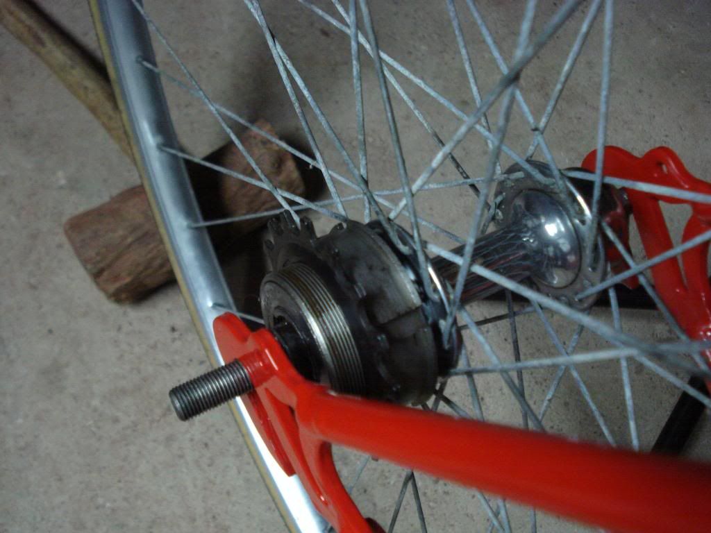

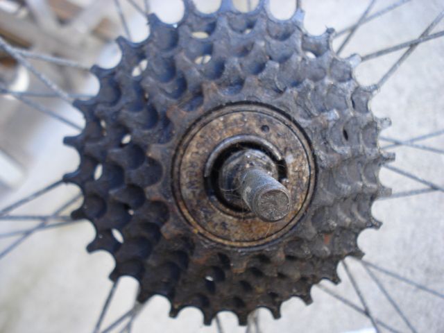

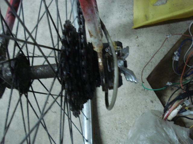

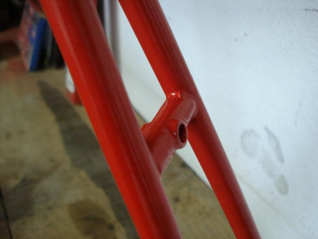

A dor de cabeça vem agora com a roda de trás...o que irei fazer?
Terei de colocar um carreto enroscado lá...certo?
Não sei se vai ficar alinhado com o pedaleiro... ???

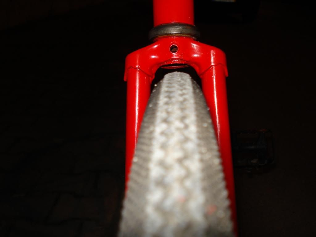

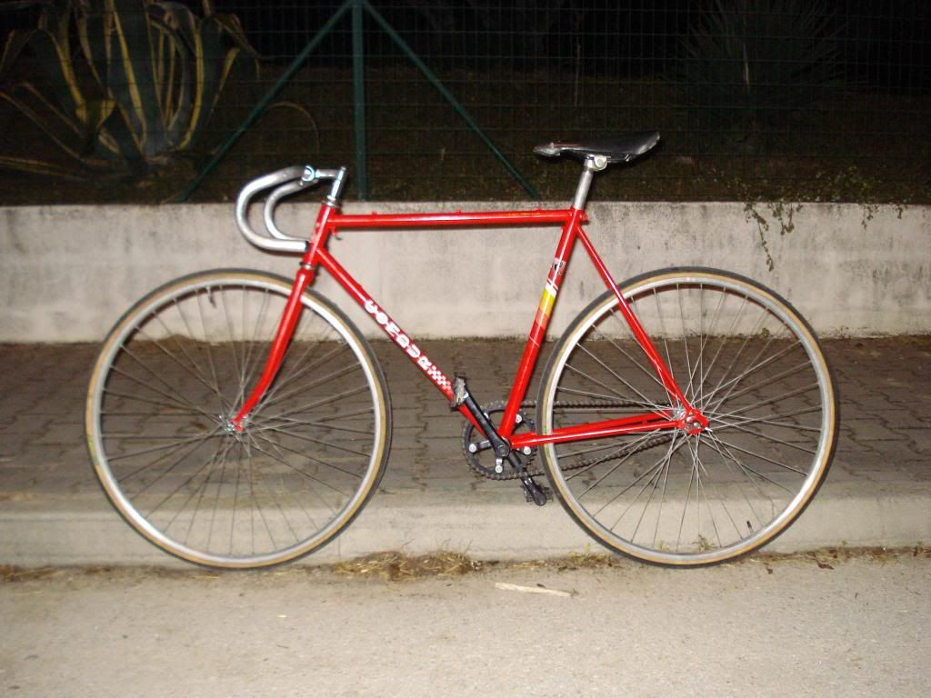

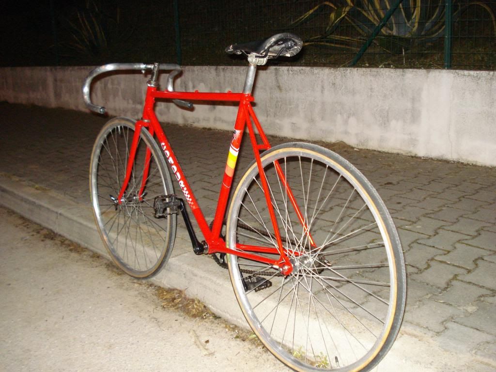

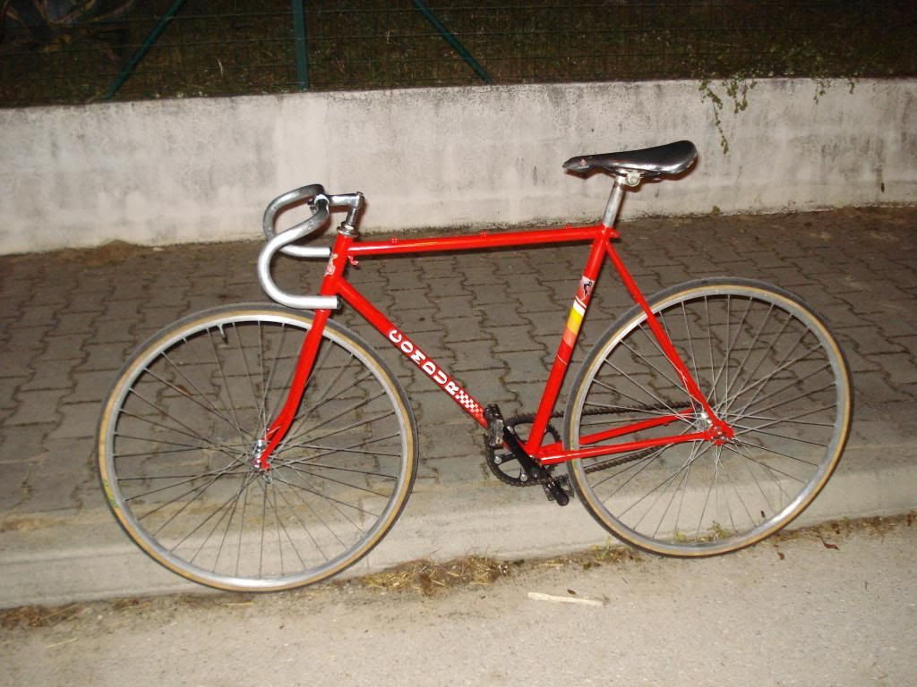

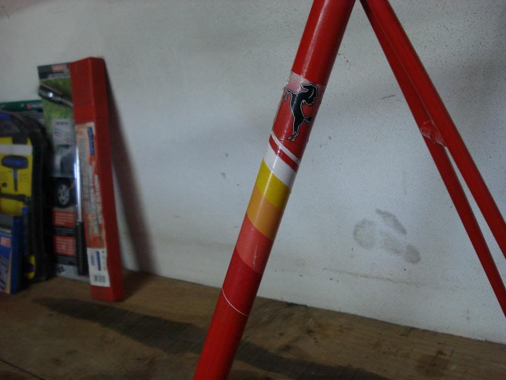

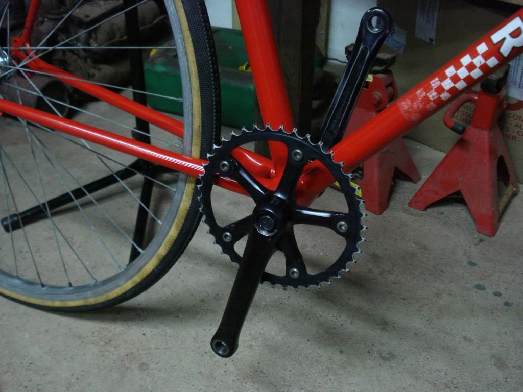

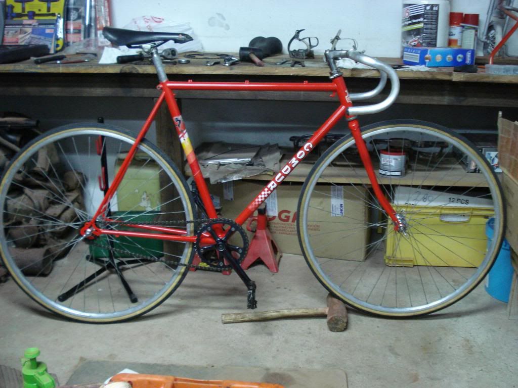

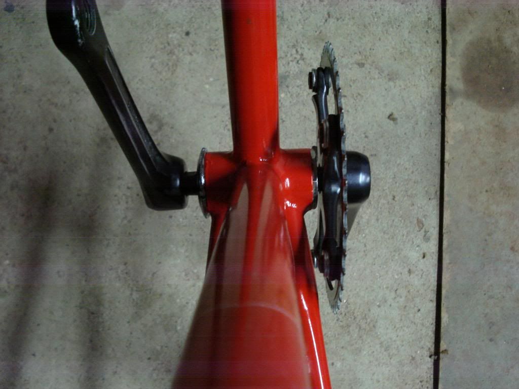

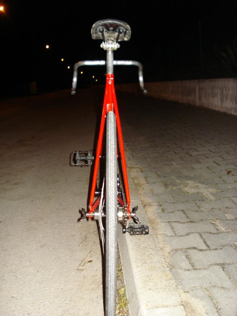

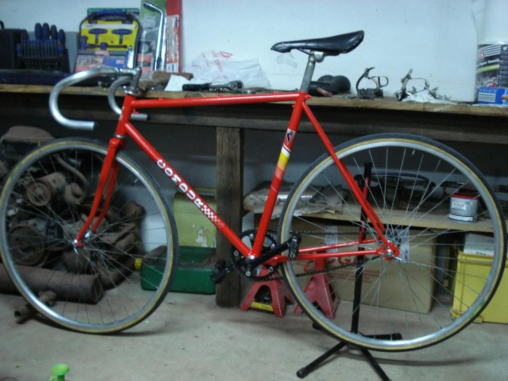

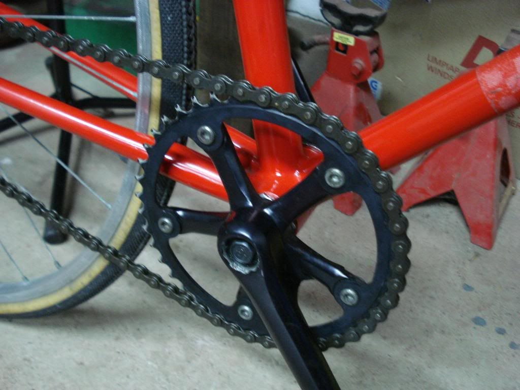

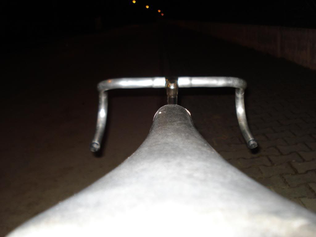

Mensagem  moshinho em Ter Fev 19, 2013 12:33 am
Deixo aqui uma foto do telemóvel, que tirei agora à hora do almoço:

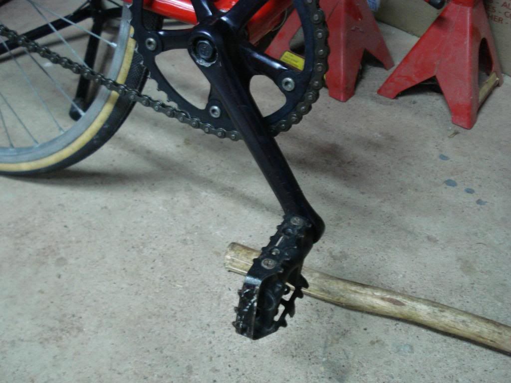

Infelizmente estou com este problema no pedaleiro...está empenado...vou ter de arranjar outra solução:
MOV 0002
moshinho
Número de Mensagens : 37
Data de inscrição : 17/01/2013
Re: Projecto SS LC1
Mensagem  moshinho em Ter Fev 19, 2013 12:36 am
Venham de lá umas fotos fresquinhas ;D

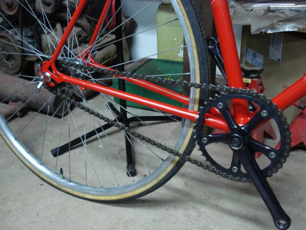

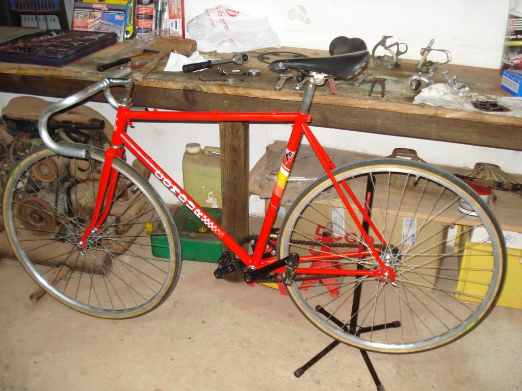

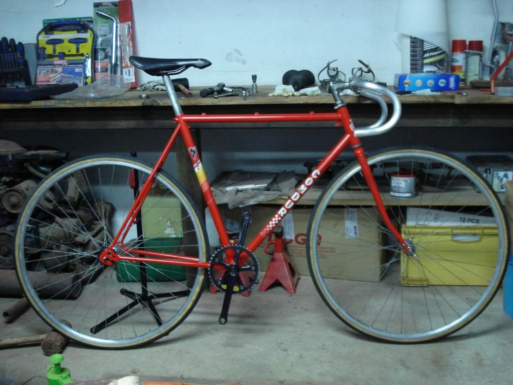

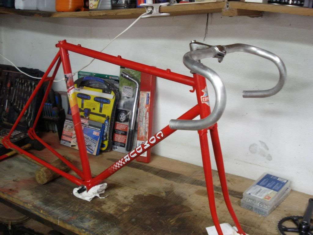

Acabei por meter o pedaleiro e dar um aperto valente...continua com um empeno mas penso que a corrente não irá saltar. Vou experimentar assim.
Nota-se que o eixo também é curto...está mesmo "à pele".

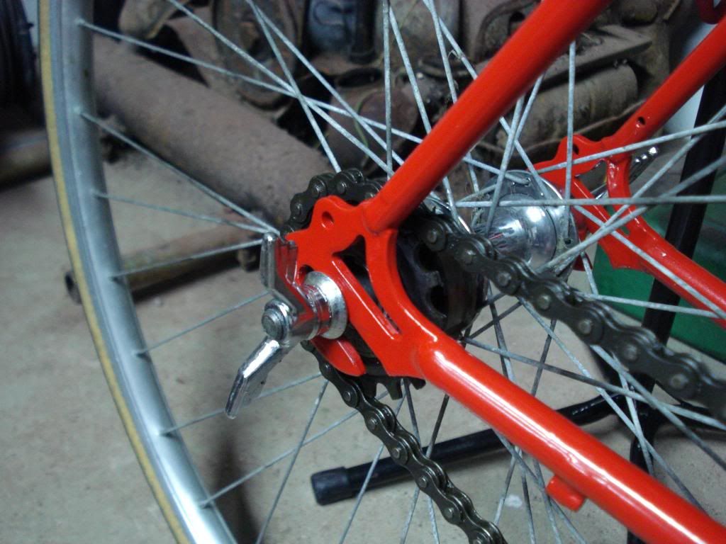

Coloquei a roda livre com carreto de 17 para experimentar o alinhamento da corrente com o pedaleiro.
Assim com golpes de vista parece estar mais ou menos. Amanhã irei tentar colocar a corrente e ver como fica.
O guiador é de 39cm...penso que para mim teria de ser de 42cm. Acho-o muito curto.
Bem...golpe de vista para aqui e para ali e...
Já se começa a parecer com alguma coisa...

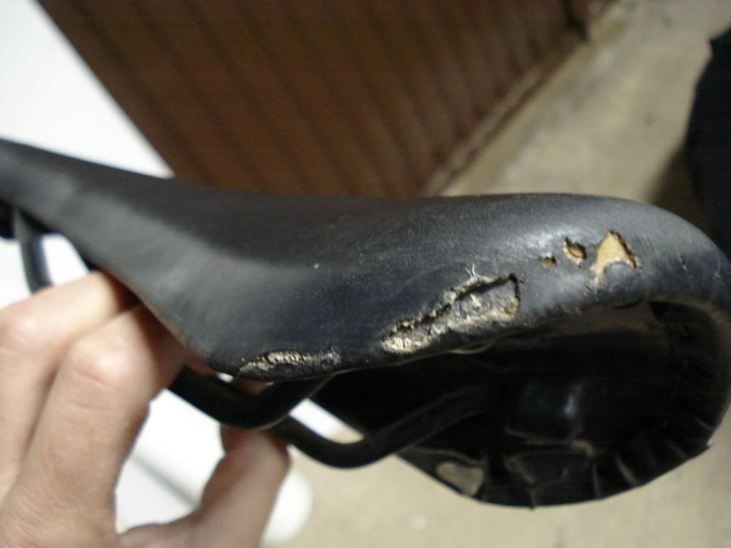

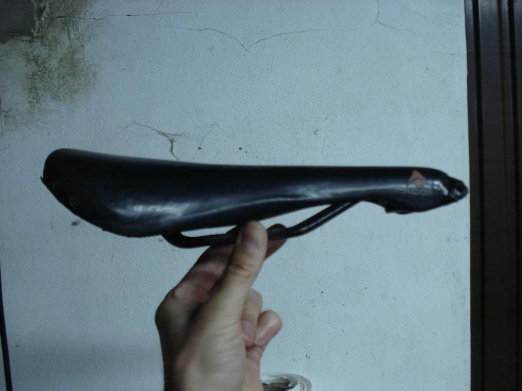

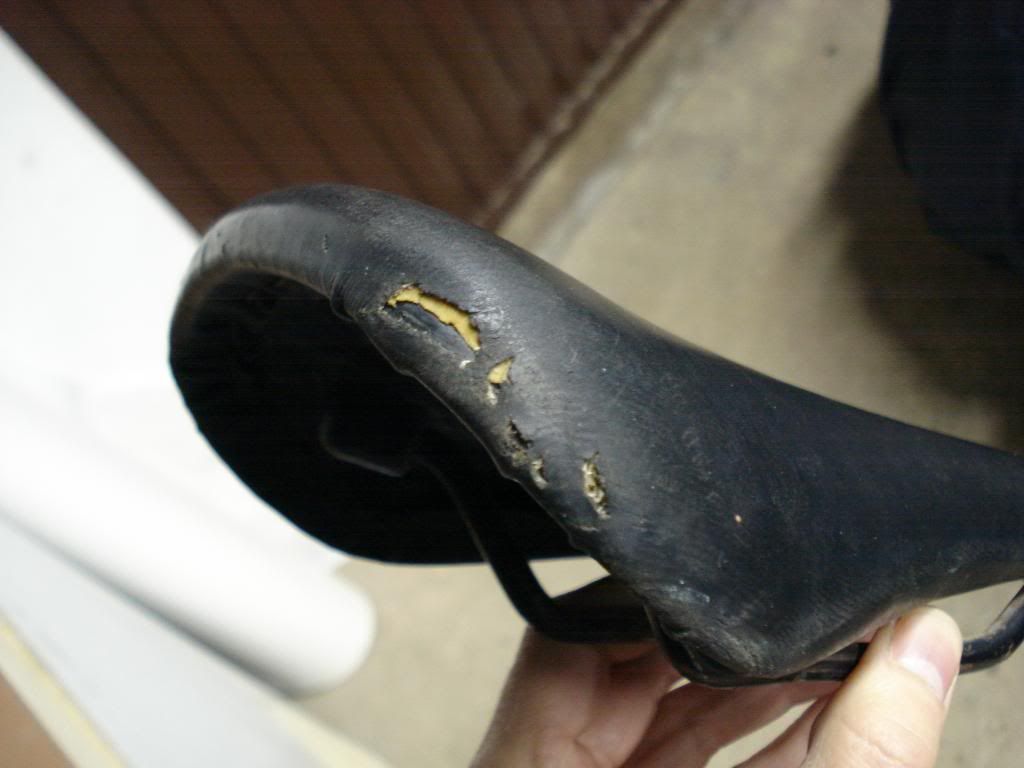

Entrentanto tinha para ali um selim de um btt com alguns 17 ou 18 anos e o aspecto dele é este:
Não sei se vá orientar um pouco de napa preta ou castanha e o forre ou deixe estar assim...

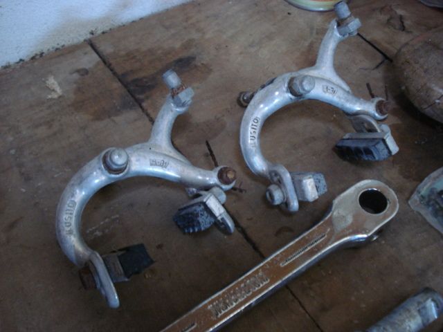

Goodies de Domingo:
- calços para o travão (que só devem servir para abrandar ;D)
- fita para o guiador ;D
Fiquei indeciso entre a branca e a preta mas acabei por trazer a preta, mas mesmo assim ainda não fiquei convencido...
Ainda meti o selim em equilíbrio para ver como ficava. Tenho de arranjar um espigão para aquele selim...
Tenho também de arranjar uma manete para o travão ;D
O que acham do desenvolvimento? Smile

Mensagem  froids em Ter Fev 19, 2013 10:17 am
Está a ficar engraçada a bici!
Curtia de arranjar um quadro para umas rodas 700 para fazer uma montagem para a urbe, mas ainda não encontrei nada que me sirva.

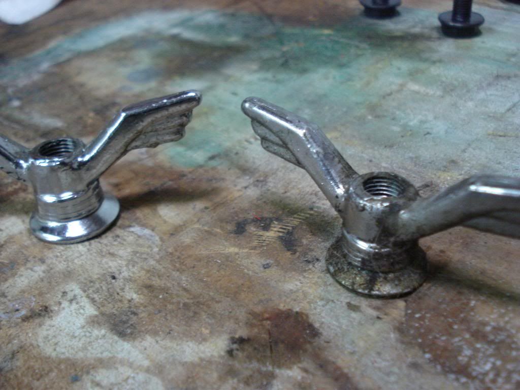

A tua está a ficar fixe. Gosto particularmente dos apertos das rodas.
Abraços
froids
Número de Mensagens : 52
Idade : 41
Localização : Paço d'Arcos
Data de inscrição : 27/06/2012
http://olimpaneves.blogspot.pt/
Re: Projecto SS LC1
Mensagem  moshinho em Ter Fev 19, 2013 10:26 am
froids escreveu:Está a ficar engraçada a bici!
Abraços

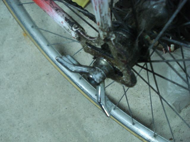

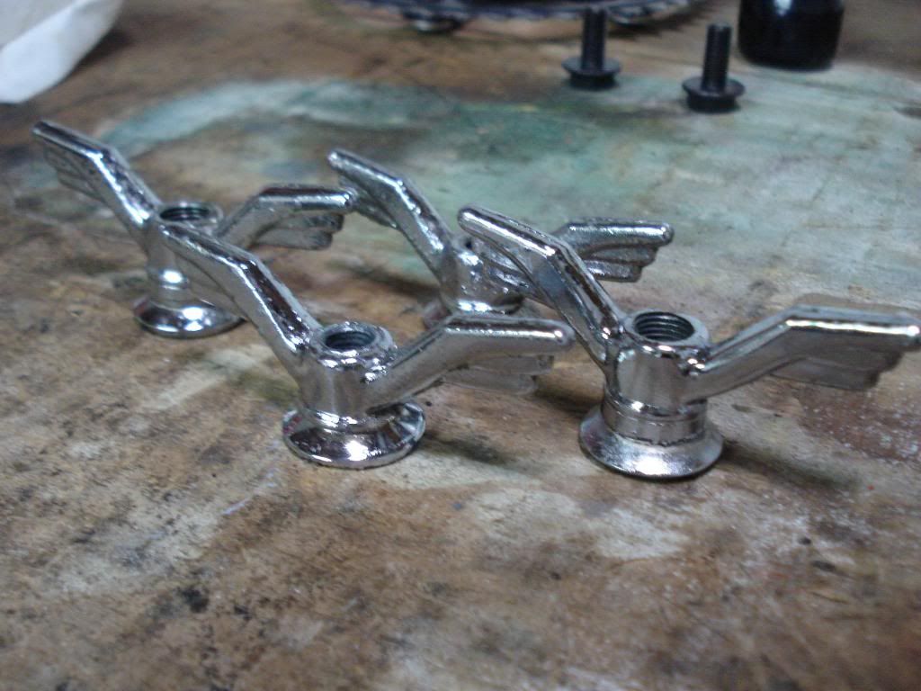

As chavetas eram o que se usava antigamente, contudo são um perigo se não estiverem bem apertadas...o aperto à mão não é suficiente...

E um seatpost de 25mm "low cost" para eu poder colocar este selim? Alguém tem que já não queira?
moshinho

Mensagem  WHITE BIKE em Ter Fev 19, 2013 2:30 pm
Bela Máquina... Twisted Evil
Esses apertos de roda deixaram-me apaixonado...são Lindos.
Para mim só lhe montava um guiador do genero BTT Plano para ficar com uma posição de condução mais confortável... Embarassed

Mensagem  moshinho em Qua Fev 20, 2013 9:22 am
Ah e tal...menos mal ;D
corrente colocada
cog alinhado
pedaleiro em ordem
seatpost apertado
remate no guiador
e voilá
pedais temporários
a "bela" da comdur
à saída do quintal para os primeiros testes
após rodar um bocado
de volta para a garagem...tá um "calor" estranho na rua...e a sola dos ténis assim sem travão desaparece...
fica só a falta a manete do travão...
notei um pouco de folga entre o avanço e a forqueta...se calhar tenho colocar lá uma chapinha...
Tive de puxar o selim um pouco atrás...contudo o avanço é que devia ser um pouco maior para acertar a posição e o selim.
A relação escolhida de 42/17 pareceu-me acertada para o percurso que me espera diariamente ;D e para o meu joelho a recuperar ainda da cirurgia ao menisco ;D
Também já estou arrependido de ter comprado a fita para o guiador...por mim ficava já assim...a desvantagem é gelar as mãos ;D
Acho também que o guiador é pequeno...devia ser um de 42cm talvez...

Mensagem  Fukendie em Qua Fev 20, 2013 11:38 am
Boas, pois estou a gostar muito do evoluir do teu projecto...
Eu tenho em mão um muitissimo parecido, o meu antigo quadro de estrada. Tambem vai ser vermelha, mas eu vou alterar as coisas, vai ser uma fixie e o guiador tambem vai ser diferente, agora o resto e básicamente igual a tua...
Muito bem... abraço
