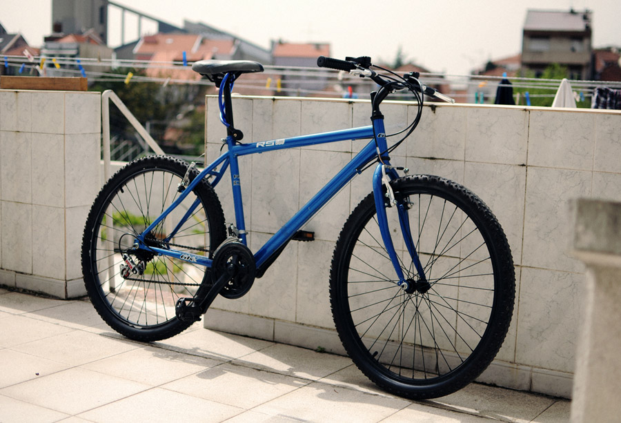

Talvez isto seja um absurdo, mas tenho uma bicla do continente MS que queria tornar SS e aproveitar para mudar travões, pedais, pneus (para uns de estrada) etc.
A bike vai ser para andar por Lisboa no centro, ou seja subidas e descidas e também roubos. Esta ideia tem na base ficar o mais barato possível (daí estar a usar esta bicla do continente), mas também ter alguma dignidade.
A bike é esta:
Bom, eu nunca fiz nada deste género e apesar de ter algumas ideias básicas sobre como as coisas funcionam queria tentar saber se esta ideia é possível de fazer. Posso mesmo meter um carreto SS nesta bike? o que dizem?

Pelo que dá para ver, essa bicicleta dá perfeitamente para fazer essa alteração, a operação a fazer é simples, basta retirar os desviadores, os manipulos das velocidades, deixar só o prato da pedaleira que vai ser usado e em relação à roda e ao carreto precisava de saber se a cassete é de rosca ou de encaixe para ver que tipo de carreto é que é necessário, quanto ao tensor, o mais certo é necessitar de um.
Mas até tem muito bom aspeto essa bicla, tem um design actual, o que dá garantia de ficar uma SS bem bonita.
Força com esse projeto.

sou da mesma opiniao do max. força com isso =)

Ainda tenho de a ir buscar ao Porto de comboio, o que irónicamente me fica quase no preço que dei por ela (+/- 50 euros). Depois tiro fotos mais detalhadas para perceber como posso fazer a mudança na roda de trás..
é possível meter uns pneus mais de cidade nestes aros não é?
