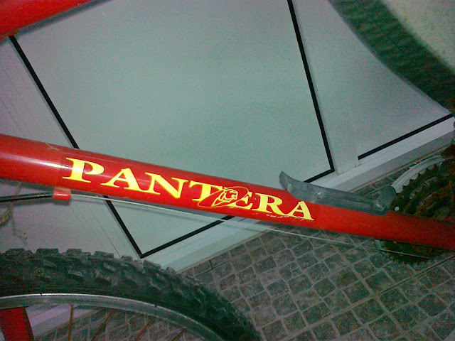

Olá a todos...
Há uns meses atrás rendi-me às evidências e começou a procura por uma bicicleta tipo esmaltina/fundador ou um quadro antigo com o intuito de restaurar e pintar a meu gosto fazendo uma SS low cost gastanto o mínimo possível.
Surgiram algumas ofertas mas nenhuma me agradou, finalmente encontrei uma Panthera, por: 10 euros! Dela, só aproveitei o quadro e a forqueta.
Atualmente, e depois de uns km's nas calmas por ciclovia/estrada encontra-se assim:

A pintura do quadro não ficou tal como eu esperava, a minha azelhice de pintor pela primeira vez levou a que ficasse uma pintura frágil e o decapamento deficiente também faz com que se comece a notar ferrugem perto da pedaleira.
Quando a pintura estiver em mau estado aí pode ser que a Pantera mude de cor... Razz
Estou a adorar rolar com ela nas voltinhas mais calmas, nem sempre dá pois tem mais duas irmãs não querem estar na garagem paradas por muito tempo.
Agora estou com um problema, a roda da frente está mais encostada para um dos lados da forqueta, a roda é nova e pouco andou, poderá ser a forqueta torta?
Abraços

Re: Pantera Project.. A SS low cost...
Mensagem  indy em Qua Jun 01, 2011 12:03 pm
Monta a roda noutra forqueta que saibas que está em condições e logo ficas a saber onde está o problema.
Poderá ser a forqueta torta; poderá ser uma ligeira diferença nas ponteiras da forqueta que provoque que a roda não encaixe direita; ou pode ser mesmo a roda desalinhada, por vezes acontece rodas novas não virem devidamente alinhadas.
