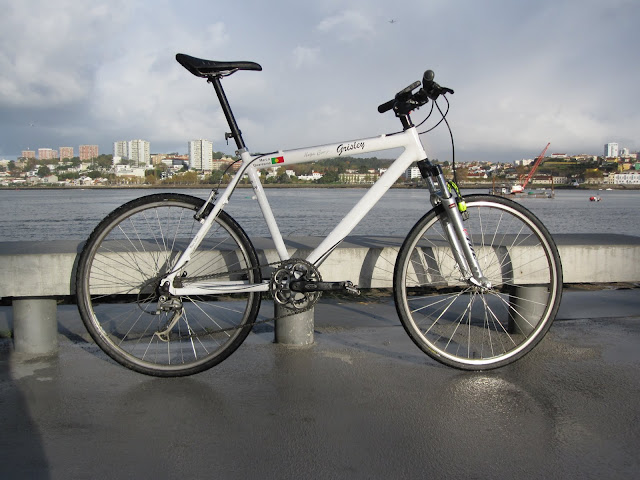

E finalmente, após mais de 3000km percorridos, surge o dia. Conversão efectiva para single-speed.
Após cerca de meio ano a usar apenas mudanças atrás (1/7) apercebi-me que o que mais usava era a relação 44-11 em estrada e 44-23 nas subidas até 20% de inclinação.
Assim sendo, como encontrei um kit SS a um preço porreiro, optei por instalar a relação 44-16.
Com esta relação e com o desgaste da transmissão nem precisei de instalar o Kit SS, o comprimento e tensão ficaram perfeitos!

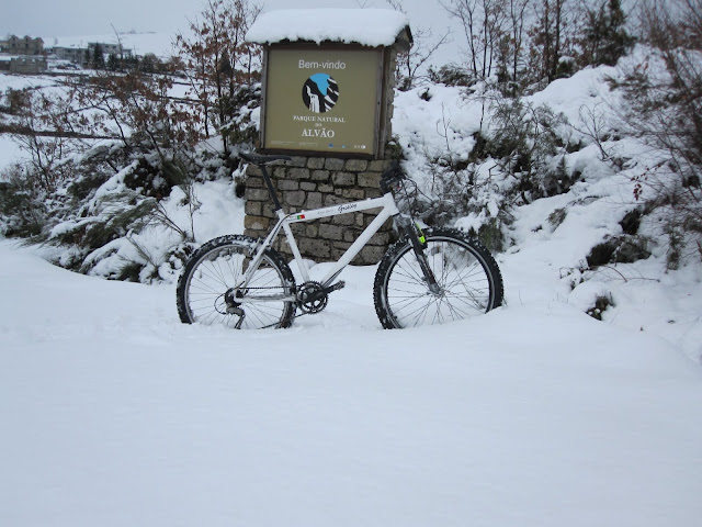

Após a primeira volta de teste 35 km junto ao mar. A primeira diferença óbvia foi a perda de velocidade de ponta, de resto estava perfeito. No regresso a casa notei mais dificuldade numa subida com cerca de 800m e com uma inclinação máxima de 21%, foi duro mas exequível!
Aqui já ao fim de 200 quilómetros de utilização.
(10/02/2011)
