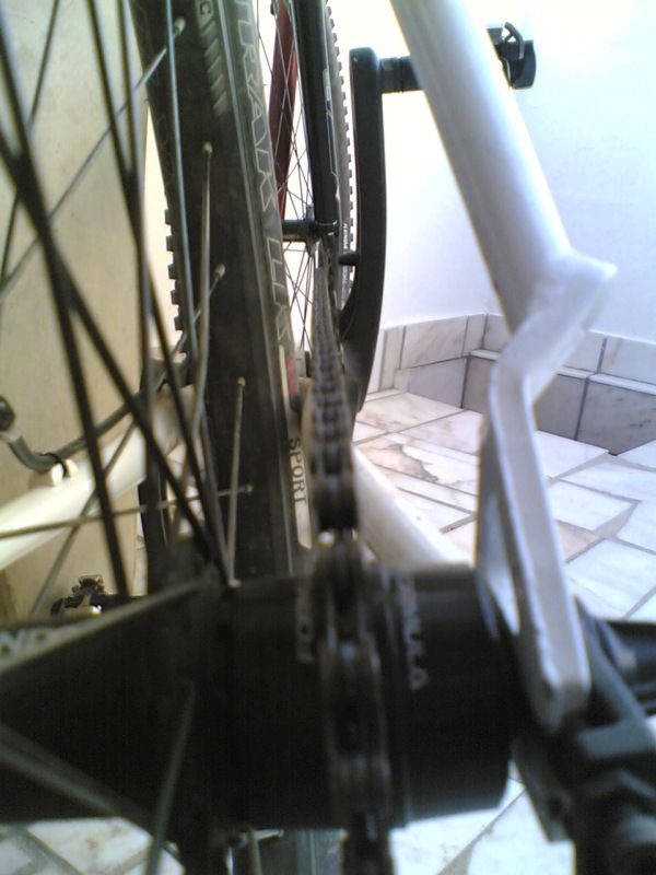

Se puderes, tira uma foto por trás de maneira que se possa ver o alinhamento da corrente, "pode" ser uma das várias razões para isso acontecer, porque nem sempre uma corrente esticada significa que esteja bem, até porque não comvém que a corrente tenha uma pequena folga, mais ou menos entre 1 a 1.5 cm (flexão na parte inferior da corrente) quando esta estiver em tensão pela parte superior
Por isso é muito importante que o alinhamento do carreto com o prato pedaleiro esteja perfeito.
Vou tentar criar um tópico para explicar como se deve alinhar a corrente!

Max, sei que a foto não e' grande coisa, mas por enquanto foi a que consegui tirar... Sera que da pra ver alguma coisa?
iMiguel- É um duro já anda de SS rígida
- Número de Mensagens: 123
Data de inscrição: 30/05/2010
Re: Chaimite Alentejana
Essa foto realmente não é a mais indicada, porque ficou muito próxima do carreto, mas deixo aqui este esquema feito à pressa
mas como disse vou tentar criar um tópico com imagens para que seja mais explicito.
A imagem é capaz de não ser muito perceptivel, mas o alinhamento correto é achado calculando o eixo da bicicleta e apartir desse eixo, temos de medir até aos dentes da pedaleira exatamente até aos bicos dos dentes, ou seja o meio da espessura, depois medimos atrás nos drop-outs onde a roda traseira fixa e achamos o meio e a partir desse meio damos a medida que achamos até à pedaleira esse será o alinhamento perfeito, mas será tolerado um desalinahmento de + - 2mm

Mais umas voltas e mais umas dores de cabeça. A corrente continua a saltar (atrás)... Sinceramente não sei o que poderei fazer mais. A tensão ta boa, o alinhamento da corrente também, mas a verdade é que a corrente continua a saltar.
Por exemplo, faço uma descida normalissima, sem grande inclinação (daquelas talvez a vel. max. ande na ordem dos 25km/h), com terra solta e algumas pedras pequenas soltas (género estradão "sujo"
) faço-a na boa. Continuo a pedalar (mantendo a cadencia), na subida imediatamente a seguir, ao subir a corrente salta sem razão aparente. Alguém sabe do que se trata?
Já fiz 2 testes: parado no inicio da subida com alguma inclinação (tanto em alcatrão como em terra), comecei a subir, apertar com a transmissão e a corrente não se negou... Agora ao fazer uma descida, subir logo de seguida tá quieto... a corrente salta. Com isto, tenho andado a "medo" com a chaimite... Estar sempre a parar para repor a corrente é muito chato.
Alguém tem ideia do que se passa?

Pode ser uma questão básica e que já tenhas visto o estado do mesmo, mas... não pode ser só o carreto gasto?!
É que realmente, tb não vejo outra coisa para isso não parar de acontecer.
Abraços e que tudo se resolva rápido.
Quando voltar ao Alentejo não quero desculpas para não te juntares à malta!
Oix! A corrente é nova ou "reciclas-te uma usada?
