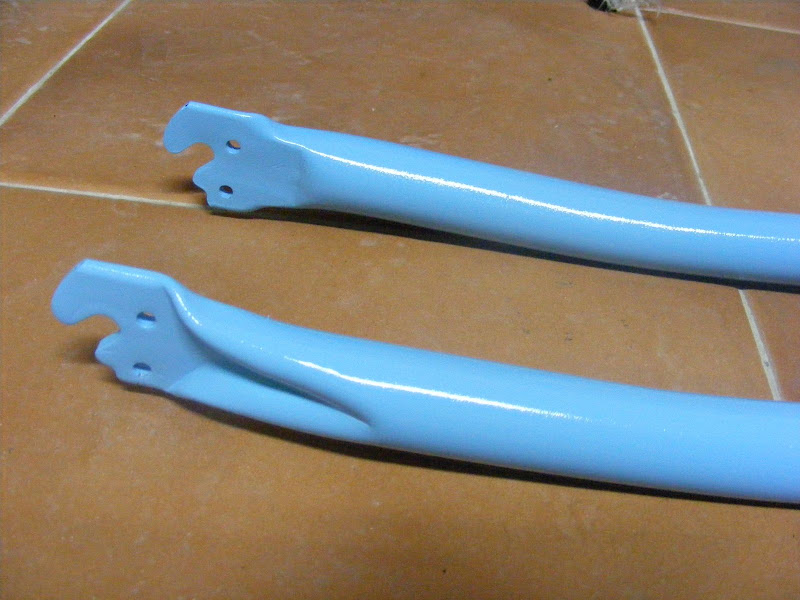

Já havia algum tempo que queria recuperar a minha 1ª e unica bicicleta.
Já a tenho há mais de 20 anos, toda em ferro, estava parada na garagem sem uso pois tenho uma MS com que ás vezes vou dar uns passeios com uns amigos.
Comecei por desmonta-la toda, peça por peça, até as esferas dos rolamentos foram limpas, uma a uma ...
queria aproveitar todo o material de origem que conseguisse.

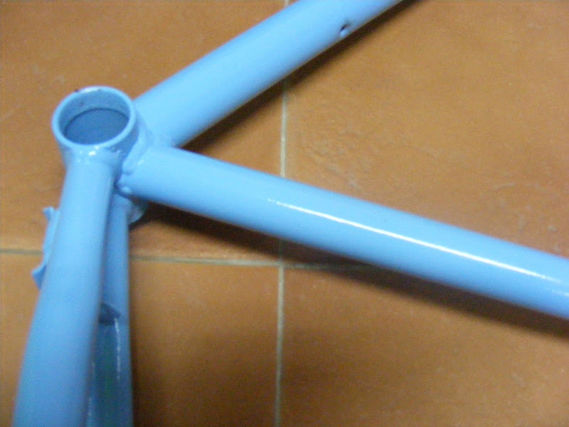

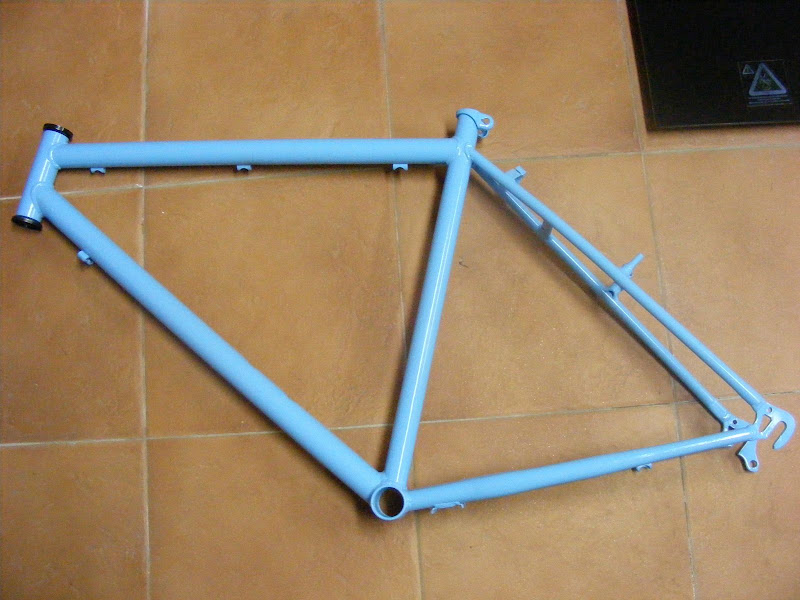

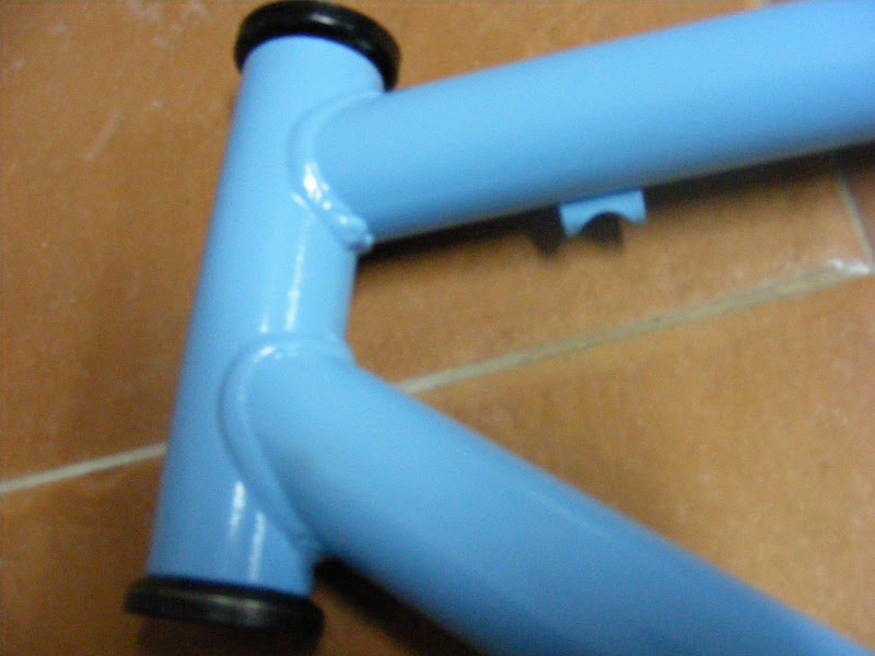

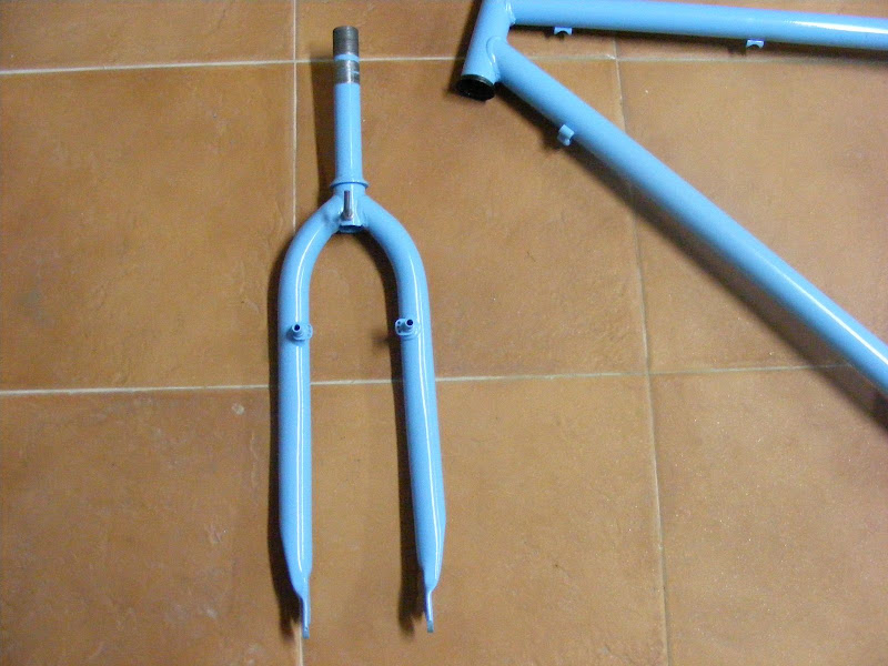

Depois foi a pintar á oficina onde o meu sogro faz uns biscates, não ia pagar nada
o pior foi o tempo que tive que esperar ...
Foram quase 6 meses ... há e tal tá de chuva, não temos tempo, esqueci-me, etc.
Andei uma semana a ir lá todos os dias, até que eles para não "levarem" mais comigo, lá a pintaram.

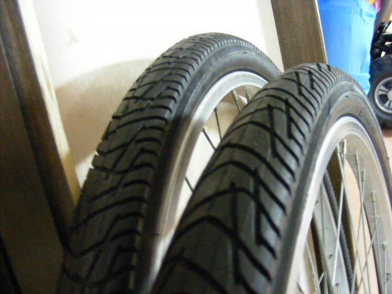

Os pneus decidi meter uns para andar mais na estrada :

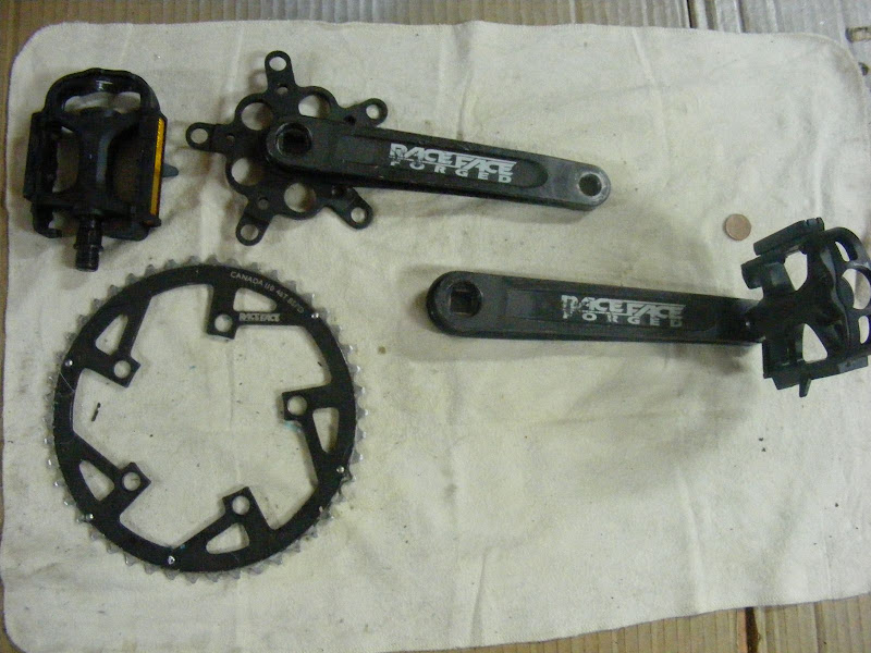

A pedaleira que tinha era daquelas que não dava para separar os pratos sem usar a rebarbadora.
Encontrei á venda num forum por 10€ e comprei estes:
Os pedais são novos , mais 10€ ...

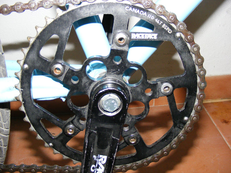

Neste momento está com uma relação de 46 á frente e 22 atrás.
Á frente:
atrás:

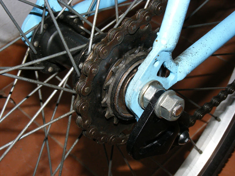

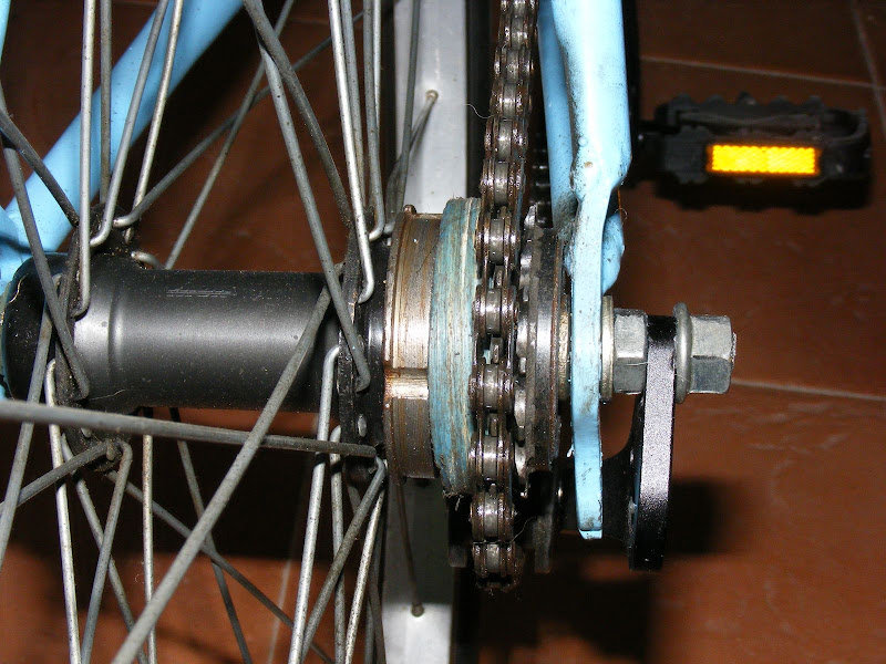

a ultima roda dentada é a que aperta

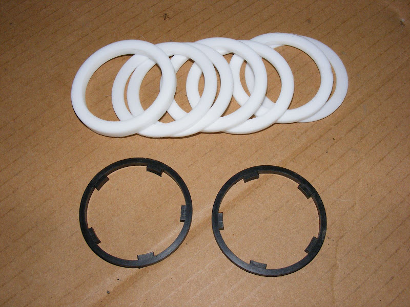

No carreto de trás meti um bocado de tubo como espaçador como podem ver na imagem:
Não ocupa toda a cassete, mas funciona, se der problemas já tenho espaçadores feitos á medida.

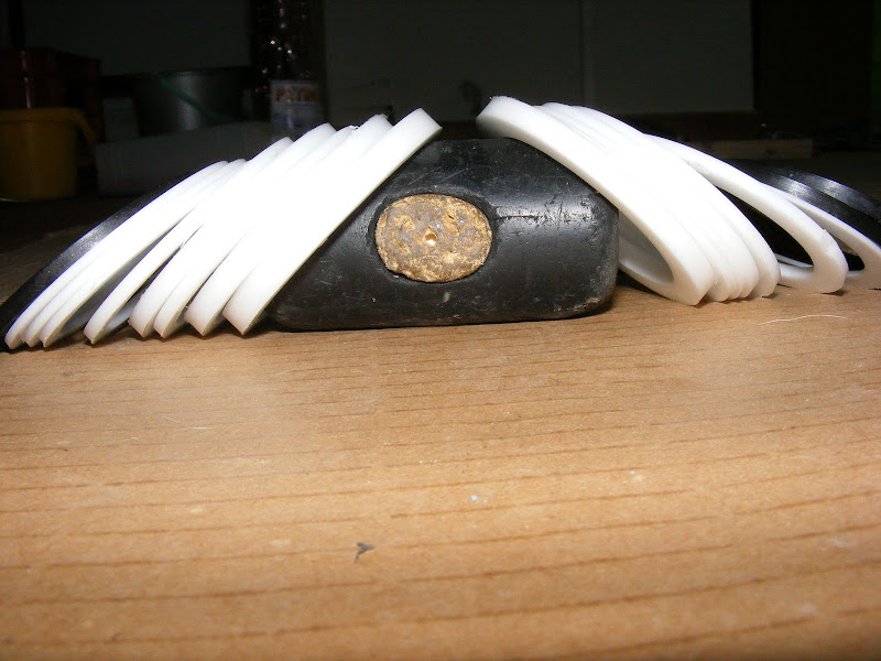

Mais largos:
e mais pequenos:
consegui que um amigo os fizesse, fiquei com um bom conjunto de espaçadores
Aqui fica uma imagem do alinhamento da corrente, penso que está aceitavel:

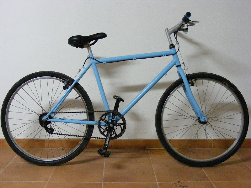

e finalmente uma foto de corpo inteiro:
Á frente:
atrás:
Mais largos:
e mais pequenos:
