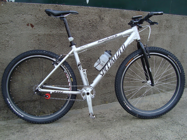

boas,
resolvi investir e montar a minha SS num quadro robusto e com peças à altura. O quadro é um Specialized Hardrock XC '05 em cinza. A forqueta é uma Kona Project 2 e o conjunto dá-se muito bem. Depois de dois testes mais sérios após a montagem posso dizer que a bike é muito confortável e equilibrada. Outros componentes os que deixo na lista em baixo.
Quadro - Specialized Hardrock XC '05 (tamanho 17)
Forqueta - Kona Project 2
Avanço - Specialized Pro Set MTB 31.8mm (75mm)
Guiador - Specialized XC Flat
Punhos - Specialized Sidewinder
Travões - SRAM 9.0 (V-Brake)
Carreto - Shimano Genérico
Tensor - DaBomb
Corrente - Shimano HG
Pedaleiro - Shimano Deore Hollowtech
Pedais - Shimano M520
Rodas - Genéricas
Pneu fr - Maxxis Crossmark 2.35
Pneu tr - Schwalbe Rocket Ron 2.2
Selim - Specialized Avatar Gel 130
Espigão - Specialized OEM 30.9x400mm
Bar-Ends - Massi
As espirais de travão são brancas da BBB para um toque mais requintado. As rodas serão o próximo passo da intervenção e até já tenho algumas coisas em vista, mas aceito sugestões. A questão da forqueta ter um ângulo diferente ao que estava habituado não me trouxe grande problema. Apenas num ângulo de viragem muito pequeno e com um ângulo ainda mais pequeno de rotação do pedaleiro é que existe toque do sapato na roda, mas creio que com hábito até se evita. O avanço curtinho vem ajudar a corrigir esta situação e o selim puxado atrás permite uma condução mais segura.
Gosto muito da minha nova montada e já sinto algum ciúme por parte da MS...
abraço!

Boas,
Bela Máquina sim senhor...!
Ficou muito bonita...
Apenas passava a corrente por cima da roldana do tensor e não assim.
Acho que tens corrente a mais...de resto ficou Linda.
PARABENS.
WHITE BIKE

WHITE BIKE escreveu:Boas,
PARABENS.
em relação ao tensor, tem de ser assim. a relação que estou a usar (32x18) não permite que tire mais elos à corrente pelo que também não posso colocar o tensor por debaixo pois não possui amplitude suficiente para fazer a tensão necessária...esta é a única combinação que não me traz problemas....
abraço

Em relação ao teu comentário acerca da forqueta ter um angulo diferente, não acho que fique mal, só que realmente é diferente, são as chamadas forquetas "Straight" rectas e o unico mal será mesmo algum toque no pneu, mas julgo não atrapalhará a normal condução, pois não serão assim tantos os momentos que necessitarás de tal amplitude.
