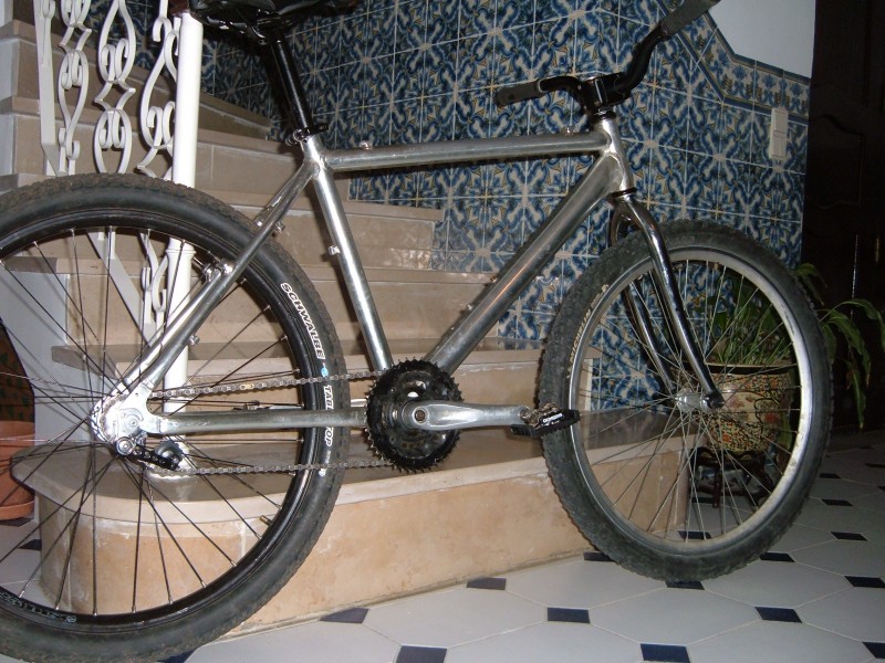

a minha actual single speed

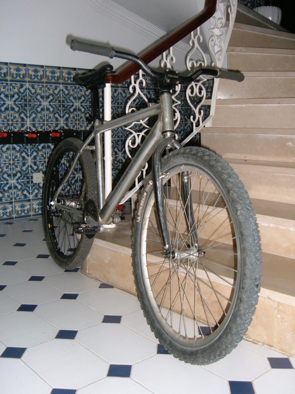

bem, como disse noutros topicos estava com um projecto em mente para montar uma SS ou ate se conseguisse, uma fixie... como, devido a uns problemas noutra bike que me levaram uns euros valentes, nao posso avançar ja para a frente com esse(s) projecto(s), decidi montar uma single speed com algum material que tinha por aqui pela garagem para poder dar umas voltinhas por aqui e poupar algum gasoleo tambem
chega de paleio, aqui ficam as fotos da maquina, nada de mais mas para ja é o que tem que servir

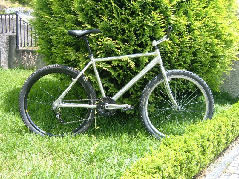

vista completa da SS

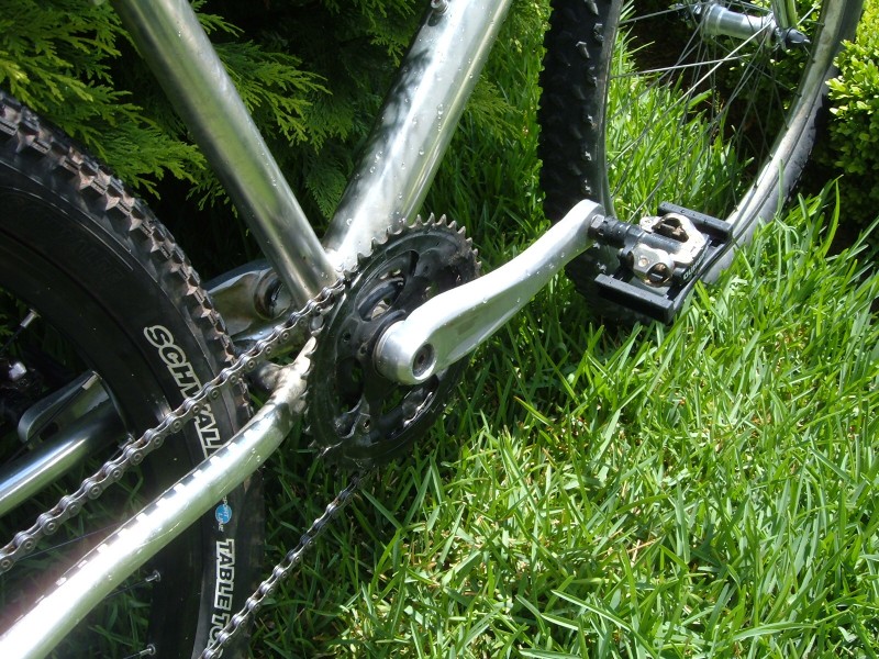

pormenor da pedaleira, uns anitos largos ja, tirei a protecçao de plastico de fora, deu um aspecto muito melhor! melhor do que eu esperava, pormenor tambem dos pedais spd, com os apoios de plastico para pedalar mais facilmente por aqui com calçado normal

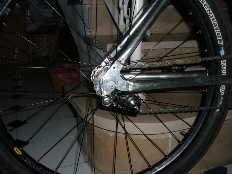

kit single speed 16t da fire eye

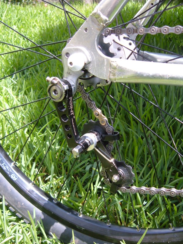

tensor de corrente point e adaptador para desviador/tensor (parti o quadro ha uns anos)
alguns pormenores a alterar, mas foi montada a pressa ontem e nao me lembrei, depois posto actualizaçoes
ja agora a lista dos componentes:
quadro e garfo: marca nao sei mas sao os tipicos quadros antigos com os autocolantes "shimano"
pedaleiro: shimano(nao conheço o modelo)
pedais: shimano m-520
roda da frente: airline x-1 com pneu michelin country trail
roda de tras: cubo deore XT, aro mavic 325, kit ss fire eye, pneu shwable table top, aperto halo
selim: specialized enduro
guiador: rockrider
avanço: sonne??
punhos: berg
tensor de corrente: point
ferro de selim, aperto, caixa de direcção: vinham com a bike nao conheço a marca
guiador: rockrider
avanço: sonne??
punhos: berg

Muito bom o trabalho, acho que fizeste muito bem, primeiro temos de aproveitar o material que está de sobra lá por casa, depois de o bichinho atacar então é que é só para elas.
quanto à tua montagem acho que estéticamente tens duas coisas que eu mudava, primeiro o tensor tirava-lhe a rodinha de baixo, porque assim dá o aspecto de um desviador,
o segundo era aquele prato exterior da pedaleira também
mas também percebo que para já esperimentes primeiro para ver se está tudo bem.
mas gostei bastante do resultado final.

concordo plenamente contigo! mas quanto ao tensor, a bike foi montada as tantas da manha, para poder usar no dia seguinte para ir para a casa da namorada que o gasoleo ta caro!
e entao nao tirei elos a corrente para nao demorar tanto, mas esta prestes a sair, amanha ou domingo
quanto ao prato da pedaleira, pela foto pareceme que nao da para perceber mas nao da para tirar, a menos que corte ou algo do genero, mas planeio meter outra por isso nao me aventurei para ja, nao havia necessidade de tar com o trabalho se e para mudar( se bem que nao pode continuar assim porque ja tenho um buraco nas calças!)
vou tambem em principio montar um avanço e guiador tioga porque a posiçao é um bocado ma com este avanço, ja quando fazia maratonas com ela me custava por isso, e assim tambem fico com algo para brincar nos passeios e tal
tenho tambem uma fork rigida charge que esteticamente ia ficar muito mais bonita mas tinhas que montar uma caixa de direcçao diferente(esta é de rosca) e pesa cerca de 550g a mais que esta...
como veem isto ainda anda muito em fase de pensar o que ira ficar melhor, alias, essa roda e corrente sao as que vao para a minha bicicleta de dirt que estou a montar, tenho que preparar a outra roda de tras(tem carreto de 7v e nao consigo tirar aquilo em casa e esteticamente andar ss com carreto de7? nem pensar!
espero domingo ja ter novidades e depois coloco aqui

uma pequena actualização
pormenor da pedaleira, de nao dar para tirar o prato de fora
tirada a rodinha de baixo e alguns elos a corrente! com muito melhor aspecto

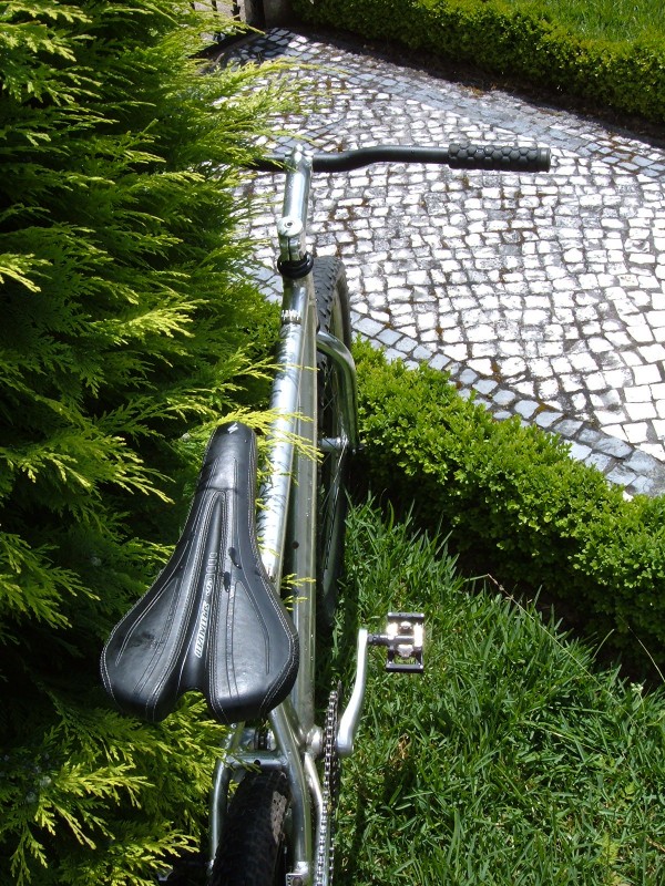

avanço e guiador tioga de 35mm, punhos lock on e bar ends de parafuso
apesar da frente muito curtinha o quadro é grande e mesmo para pedaladas longas a bicicleta torna-se muito confortavel e com uma posiçao de conduçao mais relaxada, sem contar que em descida a conduçao nao tem qualquer comparaçao!
brevemente irei trocar por um avanço de 50mm igual a este, vou trocar porque o meu colega faz dirt com o conjunto e mais curto é preferivel e para mim torna esta rigida mais polivalente!

Então??? e novidades???
já experimentaste a máquina?
Já agora, e porque reparei que ainda não tiraste o prato de fora da pedaleira, podes experimentar com uma máquina de furar com uma broca de 10mm, eu já fiz isso numa bicicleta de um amigo, e o prato pode ser reaproveitado no futuro porque os parafusos de fixação da pedaleira são desse diametro.
E além do mais fica mais bonito sem esse prato!!!

sim ja dei umas voltinhas com ela mais extensas! ate agora a maquina porta-se muito bem, anda com travao a frente neste momento, chega-me bem por agora para ir dando umas pedaladas!
gostei bastante da simplicidade do SS mas receio que em passeios com pessoal com mais resistencia e pedalada se torne dificil acompanhar porque sempre na mesma velocidade é naturalmente mais dificil acompanhar certas etapas dos passeios mas sem duvida alguma que mesmo que monte uma multi speed para passeios mais "serios" em que tenha necessidade de acompanhar, sem duvida que vou manter uma SS, da-me muito mais prazer pedalar assim! sou fã da simplicidade e nada mais simples que isto!
quanto ao prato, tenho andado a pensar realmente como fazer isso, mas a partida vai ser assim ou se nao der, tira-se com rebarbadora, certinho e depois pinta-se o prato todo! ainda em fase de projecto! o prato de dentro tambem tenho pensado como tirar! quanto mais simples melhor!
