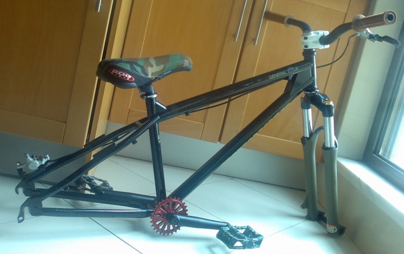

Boas!
Sou novo no forum e decidi mostrar o meu projecto quase pronto de single speed.
Faltam apenas as rodas mas ainda estou com duvidas em qual carrete usar visto ter 28T a frente.
Tenho um kit SS 12T mas para cubos normais e as rodas que comprei trazem um cubo SS da NSBikes que supostamente so leva até 13 dentes mas parece-me que pode levar qualquer carreto de bmx, como ainda não chegaram ainda não pude tratar disto...
Podem ver com mais etalhe em http://zawaia.pinkbike.com

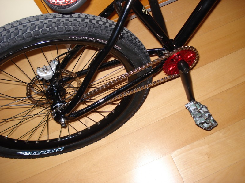

Os dropouts verticais não ajudam muito mas se não ficar com a corrente tensa la terei de investir no tensor da DMR...

pode ser q tenhas sorte e a corrente fique "á medida" mas, lá esta, com o tempo vai ganhando folga. na minha opiniao arranjava ja o tensor Wink

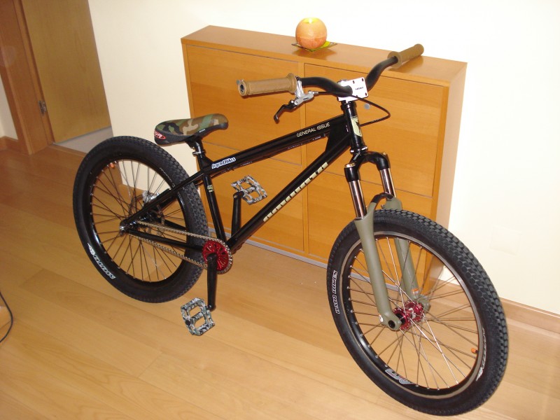

Bom vamos lá a uma actualização, finalmente ficou pronta a SS bounce
Brevemente ponho a lista do material Wink

Parabens, está um espectáculo de montagem. Apesar dos dropouts verticais a corrente ficou muito boa. Já agora que corrente usas?

Utilizo uma de meio L para poder ficar assim senão iria precisar de um tensor.

ta porreira a bike! tambem gostava de ter essa sorte com a corrente! para nao precisar de tensor! tambem tenho corrente de meio elo e precisa a mesma de tensor!

ta brutal a bike, ja agora qual e o quadro? e qual é o preço, tava a pensar comprar um mais leve que o meu(ja agora podes dizer mais ou menos o peso? XD)

o quadro é um atomlab general issue!
podes sempre optar pelo quadro atomlab pimp2
http://www.chainreactioncycles.com/Models.aspx?ModelID=29833
que sempre tem dropouts horizontais! de resto as geometrias sao iguais! este ultimo pesa 2.449kg, e suponho que o outro tambem, visto serem iguais...

e roda 24? porque eu ando de roda 26
