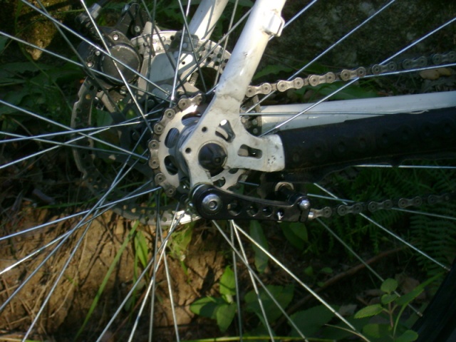

Depois de ter feito ultimamente algumas incursões em percursos um pouco mais longos, 60/80kms do que normalmente faço aos fins de semana 30/40kms, cheguei á brilhante conclusão martelada que tinha de retirar peso á bicicleta, pois a menina está um bocado gorda ao contrário do dono. Very Happy
Então a primeira prioridade era a suspensão, que é coisa para pesar uns kilos, e como não consegui arranjar uma suspensão como queria, tive de optar por uma forqueta em carbono, vamos lá ver como me vou adaptar a ela, se bem que a suspensão que tenho de suspensão têm muito pouco, mas sempre amorteçe um bocadinho.

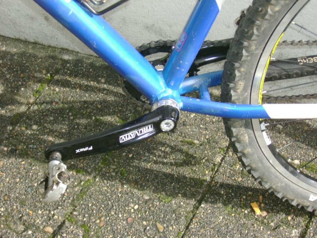

também vou alterar a pedaleira para uma pedaleira truvativ Firex c/eixo integrado GXP e mudar a roda traseira para uma Mavic crossland, só não sei se coloco cãmara ou não, poderá haver mais algumas alterações, mas serão apenas trocas com a multispeed porque agora é apenas segunda opção. Sad

Pronto já chegou todo o material que faltava!
Hoje chegou a forqueta, entretanto já tinha montado a pedaleira e a roda de trás, que para já vai andar com câmara, até eu me adaptar á ideia Laughing de que pode andar em tubeless, logo á noite vou acabar a montagem e amanhã já mostro o resultado.
Vejam algumas fotos da forqueta

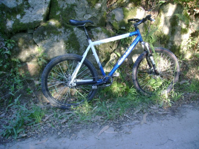

Mensagem  max em Sex Out 31, 2008 1:44 pm
Ultima actualização
Com tudo montado e á espera do primeiro teste.
Ontem só deu para dar uma voltinha na rua e fiquei com medo...muito medo Shocked aquilo é mesmo duro Sad mas a diferença de peso é brutal, parece que não tenho roda da frente Smile de tão leve que ficou, ainda não pesei a bicicleta mas já se nota uma diferença considerável, mas vou aguardar para fazer o teste no terreno e ver as diferenças.

Mensagem  max em Seg Nov 03, 2008 1:33 pm
Ontem, no passeio semanal, foi o dia escolhido para fazer o teste aos upgrades da SS, e posso dizer que saí de casa com bastante receio, pois nunca tinha andado no monte com uma rígida total.
Mas posso afirmar que fiquei bastante surpreendido e posso aqui aplicar a velha frase de promoção á coca cola criada por Fernando Pessoa “Primeiro estranha-se depois entranha-se” isto porque á saída de casa a estrada é em pedra e com a forqueta sente-se toda a vibração provocada pelas irregularidades da calçada, mas depois de entrarmos no monte toda a sensação de desconforto passa para segundo plano em virtude da sensibilidade que esta forqueta apresenta, devido ao seu reduzido peso e rigidez a direcção apresenta uma leveza surpreendente e uma maior definição das manobras de mudança de direcção, talvez por não haver o bombeio que tinha na suspensão anterior, nas descidas mais técnicas, onde temos de descer alguns degraus em pedra ou terra ai sim é que se nota a falta da suspensão, porque não há amortecimento nenhum e vem sempre à mente o famoso OTB, mas tirando isso adorei a experiência e acho que valeu a pena, quanto mais não seja pela diferença de peso pois a bicicleta tinha á volta dos 14 kg e agora anda entre os 10/11 kg, não consigo pesar com exactidão porque a balança que tenho não pesa mas calcula martelada
